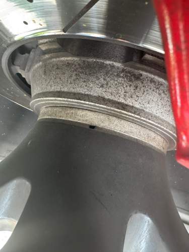

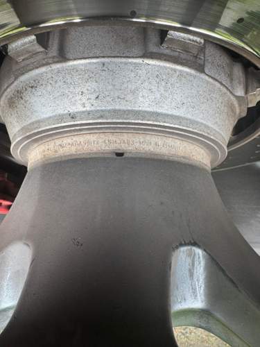

Distanzscheiben drauf von h&r drauf ?
Eibach | Pro-Spacer
So sieht das aus
Dann vermute ich sind es die Distanzscheiben. Mach die mal weg und teste es. Wird 100% das sein .
Distanzscheiben raus genommen problem immer noch da!!
