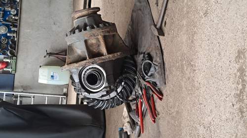

Ja, schon klar. Ich habe die Frage so gestellt, weil ich das Diff ausschliessen möchte- bzw. auschliessen können möchte...
Also, ob es sein kann, das ein Diff korrekt funktioniert, und trotzdem in einem niedrigen Drehzahlbereich Vibrationen generieren KANN.

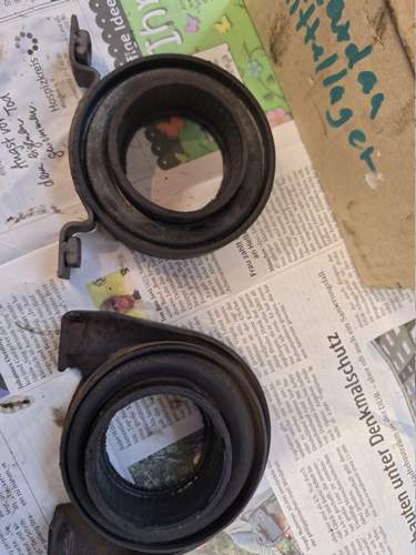

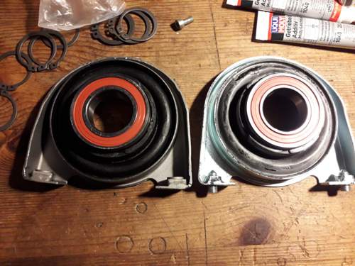

Kann man das Mittenlager verkehrt herum einbauen?
Das ließ mich jetzt nicht in Ruhe, da das Thema Hardyscheiben und Mittenlagerwechsel auch irgendwann ansteht.

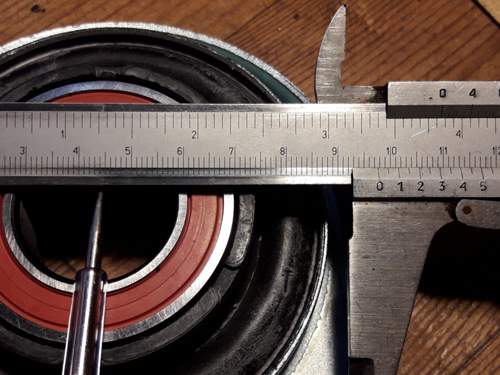

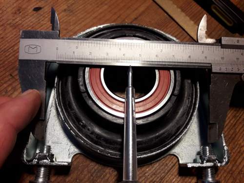

Also hab ich das Ding mal Grob (!!!) gemessen.
So wie die Sache aussieht, sitzt das Lager nicht genau mittig in dem Gummikäfig da drin, also müsste man ja genau auf die Alte "Einbaurichtung" achten, sonst hätte man ja einen Knick in die K.-Welle eingebaut.
Grob Gemessen is vom Käfig Schraubenmitte zu Schraubenmitte 98mm, aber die Lagermitte is Ca. bei 44mm.
Was passiert wenn man das verkehrt herum einbaut? Dann gibts doch bestimmt auch Vibrationen und Brummen.

Hm, werde ich mal überprüfen. Ist mir neu. Ob die billigen Nachbaudinger auch auf diese Asymmetrie Rücksicht nehmen?
Bei mir ist jedenfalls alles korrekt verbaut. Wie gesagt, die Welle ist optisch unauffällig.
Hmm...Ich hab mit jetzt noch ein Mittenlager und 2 Hardys von Meyle bestellt, gibts noch für X20XEV Omega B.
Das Mittenlager vermess ich dann auch mal wenn die da is. Meyle sollte ja Qualität sein.
Bin gespannt ob die dann auch nicht Seitengleich ist.
Diese hier hatte ich vor 2 jahren mal aus der Bucht mit 2 Hardyscheiben, bin da aber Qualitativ nochnicht von überzeugt.
Hab mal irgendwo hier n Bild gesehen, wo es ne welle im Kardantunnel auseinandergerissen hatte, sah übel aus....da hab ich keine Lust drauf.
Ich geb mal bescheid wenn die Meyle auch nicht Seitengleich sein sollte.

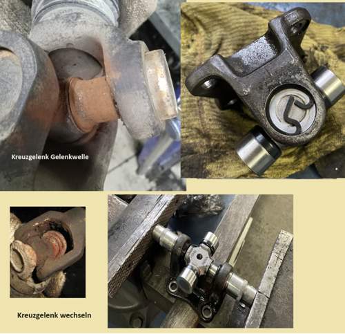

Was mir noch einfällt wegen einer Vibration oder einem Brummen,
es ist auch möglich,
das in der Kardanwelle das Kreuzgelenk schwergängig ist oder
die Nadeln in den Töpfen der Kreuze harken oder verrostet sind.
im Matchbox Bereich sicher fast unbekannt,
aber so alle 2-3 Jahre habe ich einen Truck wo das Geräusch
von den Kreuzgelenken kommt und
es ist nicht lastabhängig,
eher mit steigender Geschwindigkeit wird es lauter.
Beim Truck einfach, da 2 Kreuzgelenke in jeder Gelenkwelle vorhanden sind und
da mache ich einfach eine Seite der Gelenkwelle ab und
drehe das Kreuzgelenk in alle Richtungen, ob da etwas harkt.
Bei Lenkgetrieben im Truck oder Matchbox hat man ja auch,
wenn man ein Kreuzgelenk in der Lenksäule dort hat,
gelegentlich ein Harken oder eine "schwere" Stelle beim
drehen des Lenkrads, die von defekten Kreuzgelenken herrührt!

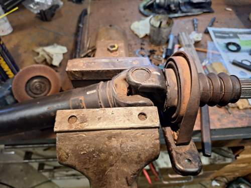

Einbaulage Mittellager wie im Bild.

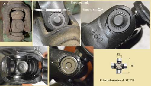

die letzten 2 Bilder sind von der Lenksäule Vectra C/Signum
mit verrosteten Kreuzgelenk.
Die Kreuzgelenke kann man selber wechseln,
wenn man das richtige Ersatzteil hat und
man muß danach nicht Auswuchten.
vorher aber die Kreuzgelenkgabeln markieren,
da man diese wieder richtig zusammensetzt!
man kann ja die Gabel um 180 Grad versetzt einbauen!!!
mfG
Kreusgelenk-gelenkwelle
Zwischenlager-schiebestueck
Lenkung-kreuzgelenk

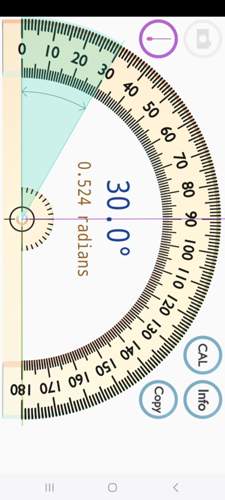

Moin Chris
Distancescheiben unter der Brücke machen Sinn,
Wenn der Kreuzgelenkwinkel nicht stimmt!
Mit den Ditancescheiben gleich man den Winkel vom Kreuzgelenk aus.
Normal sollte man ca 0,5-2 Grad Kreuzgelenkwinkel im Kardan haben,
damit die Nadeln im Kreugelenk sich drehen.
Mehr wie 4-5 Grad sollte man aber nicht haben!
Bei Gelenkwellen mit Zwischenlager Messe ich den Winkel und
gleiche ihn aus, durch versetzen des Zwischenlager.
Es wird ganz interessant wenn 2 Zwischenlager im Gelenkwellenstrang vorhanden sind.

2. Differential: Meine Eingangsfrage. Wären ja sehr ungewöhnliche Symptome für ein Diff.
