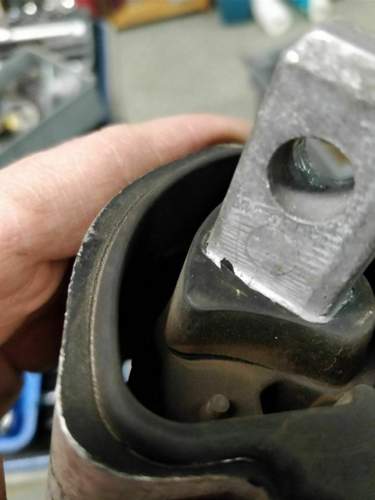

Ja, es waren tatsächlich die Motorlager. Kann man fast nicht glauben, bei der geringen Laufleistung.
Beide Lager komplett durch. Hab ich aber erst so richtig feststellen können, als ich sie ausgebaut hatte. Bis dahin war es einfach ein Versuch ins Blaue. Jetzt komplett ruhig, keine Vibrationen mehr.
Ich hab gleich das Getriebelager auch mit gewechselt.
Was hat das Gekostet canini50?
Hab es selbst gemacht. Materialkosten Lemförder (=Originalzulieferer) round about 200€ - ich weiß es nicht mehr genau.
