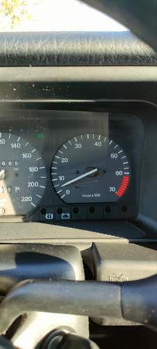

@Panzerkampfwagn Alles schon gecheckt... Der Motor läuft im Stand auch super ruhig und gleichmäßig. Dennoch die Problematik wie oben beschrieben. Ich vermute das die Leerlaufdrehzahl minimal zu gering ist (im Kaltlauf bei ca. 950 Umdrehungen sind keinerlei Vibrationen im Innenraum zu spüren. 50-100 Umdrehungen mehr lassen die Vibrationen schon verschwinden. Leerlaufsteller ist schon neu. Probiere den Abstand vom Steller zur Drosselklappe nochmal einzustellen - vielleicht hilft es ja. Über den Gaszug bekomme ich die Drehzahl nicht so fein angehoben - noch eine Rille weiter über den Zug, dann läuft er auf 1000 Umdrehungen. Anbei noch ein Foto vom Drehzahlbereich (Leerlauf, warm).

Moin! Wenn er kalt ist, liegt er bei mir bei ca 10.000 Umdrehungen, sobald er warm ist, ist die Drehzahl bei 750/760 Umdrehungen. Einspritzflansch auch in Ordnung oder schon porös?

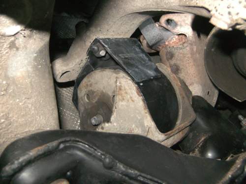

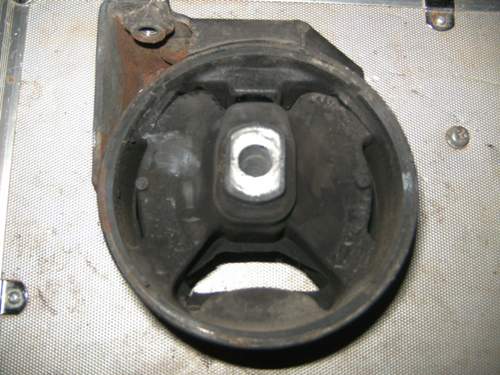

Auch das untere, etwas versteckte Motorlager hast du dir mal angesehen?
Mal zwei Bilder vorher und nachher. Das Teil ist schwer einzusehen, sollte es gerissen sein wird der umlaufende Metallbund nach unten in seine Aufnahme gedrückt.
@Panzerkampfwagn Okay die Drehzahlen habe ich auch. Der Flansch ist in Ordnung. Danke!

@WBMVW Tatsächlich ist dieses Lager das einzige, welches ich nicht ausgebaut habe. Da die anderen quasi neuwertig erscheinen, habe ich dieses nicht extra ausgebaut - werde ich prüfen! Danke für die Fotos. 50-100 Umdrehungen mehr lassen die Vibrationen verschwinden. Meinst du dass passiert auch wenn das o.g. Lager defekt ist?

Ich bin mir sicher das das Lager platt ist.....
Du wirst deinen Wagen, bzw. den Motorlauf, nicht wiedererkennen. Gerade beim Rückwärtsfahren.

Bei meiner Limousine wurde vor dem Kauf eine neue Kupplung eingebaut, als ich dann den Passat günstig kaufte, trat das gleiche Problem aus. Hatte auch die Motorlager in Verdacht habe denn das hintere rechte Motorlager getauscht und weg war das Geräusch.
Vermutlich hat dieses Lager durch das Absenken des Motors zum Getriebeausbau Schaden genommen.
@Scirocco GTX 89 Das macht auch wirklich Sinn, weil dass das einzige Lager ist was zum Ein- und Ausbau drin bleibt und der Motor (trotz Abstützung) mehr oder weniger dran "baumelt". Bevor ich die Kupplung gemacht habe wurde diese kurz vorher schon einmal getauscht (leider haben die Vollpfosten vorher wirklich ein altes Ausrücklager verbaut...). Mit Sicherheit haben die das Motorlager hinten rechts gekillt. Das Neuteil kommt bald an - nach dem Einbau kann ich berichten!
