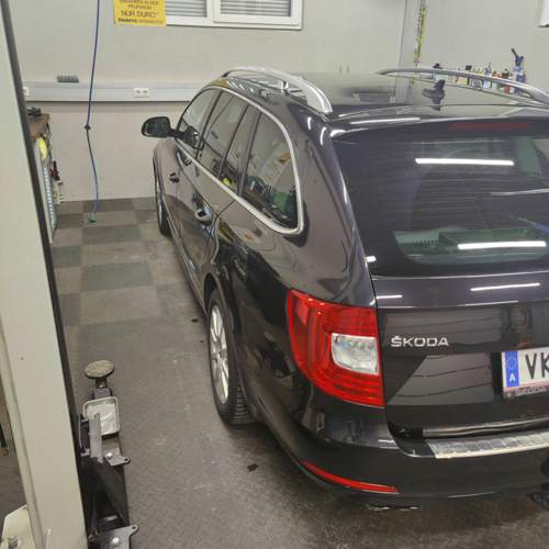

habe den Superb jetzt seit 3 Monaten und 15.000 km (Neufahrzeug, 225er 17"😉.
Was mir von Anfang an aufgefallen ist, sind die Einflüsse beim Beschleunigen auf der AB (von 120km/h aufwärts). Dachte zuerst, die Reifen hatten eine Unwucht, was auch so war, aber auch nach dem Nachwuchten blieb ein Zittern im Lenkrad, nur beim Beschleunigen.
Jetzt nach dem Wechsel auf Winterreifen (Dunlop D4, 205/50 R16), das gleiche Bild.
Kennt das jemand ?

Gestern ca 100 km Autobahn ohne Vibrationen und plötzlich ging es wieder los besonders auf Last und leichter Rechtskurve dann aber so stark das wirklich alles vibriert.
Deswegen dann nochmal beide Antriebswellen erneuert (SKF) und es hat sich null gebessert. Die Vibrationen sind auch auf der Hebebühne reproduzierbar und es betrifft beide Seiten bei ca 120-150 kmh beim beschleunigen extrem! Es schwingt sich richtig alles auf. Jetzt sie Sommerreifen montiert und wiedermal gewuchtet null besser :-(
Radnabe und Auflagen sind schon poliert :-)
Und ich wette das geht jetzt mal so ne Woche und dann ist wieder alles ok für einige Zeit. Spur schon X mal minimal nachgestellt Reifen Conti fahren perfekt ab!

Wir haben einen 2.0 CFFB DSG und mich betrifft es nur an den Wochenenden wenn ich damit fahren muss :-) Meiner Frau ist das mittlerweile schon egal. Ich war anfangs immer der Meinung das es definitiv von den Antriebswellen angeregt wird, weil ja beim DSG innen die Tripoden verwendet werden und diese sehr anfällig sind beim Schalter scheinen die Probleme nicht so oft da wird aber auch ein herkömmliches Gelcihlaufgelenk verwendet.
Sobald sich das Rad aufschwingt ist es vorbei das ist dann so heftig das man glaubt es reist einem gleich das Rad ab beschleunigt man weiter beruhigt sich das ganze so ist es zumindest auf der Hebebühne und ich denke gleich wie auf der Autobahn!
