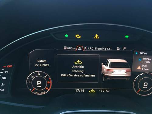

Heute auf der Schnellstraße plötzlich merklicher Leistungsverlust.
Beim manuellen zurückschalten ging es noch ein paar Meter im hohen Drehzahlbereich.
Dann Motor plötzlich aus!
Von der linken Spur glücklicherweise passendes Ausrollen auf den Standstreifen möglich.
Erneutes Starten des Motors aber unmöglich. Fehlermeldung: "Antrieb Störung. Service aufsuchen."

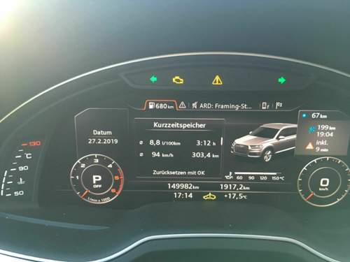

Die Störung Antrieb kennt Johro auch , vielleicht kann er dir weiter helfen
Ach Andre, tu nich zündeln.
Hatte diese Meldung mal, nun seit 15tkm, gefahren ohne Probleme und Meldung kam nie wieder
Andre meint wohl eher mich. Die gleiche Fehlerfolge hatte ich doch letztens: Kapitaler Motorschaden infolge Steuerkettenriß......allerdings bei viermal so hoher Laufleistung.
