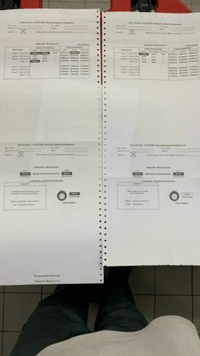

Interessant ist bei mir auch so auch nach dem Huntern
@tiefstapler schrieb am 28. April 2021 um 19:43:41 Uhr:
Ich kenne das Huntern nicht so genau. Mißt das an der Felge oder am Reifen?
Aber ich denke, da waren schon einige Profis an Deinen Rädern, da wird schon nach einem ungewöhnlichen Höhenschlag geschaut worden sein.
Ich weiß garnicht, gibt es noch Tilgergewichte an den Antriebswellen? Falls es nicht vom Rad sondern vielleicht von einem defekten Tilgergewicht an der Antriebswelle kommt? Könnte evtl. zur Laufleistung passen. Ich habe die früher mal als Metallring auf Gummi vulkanisiert gesehen.
Gehuntert habe ich selbst 😉 ein Höhenschlag hatte ich an einem Reifen gesehen, aber aus Erfahrung mit anderen, viel schlimmeren Räder würde ich sagen, dass dieser sicher nicht extrem ins Gewicht fällt. Das mit den Tilgergewichten muss ich demnächst mal nachschauen.

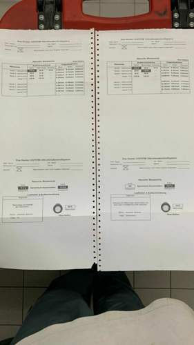

So melde mich nochmals. Leider ist das Problem immer noch vorhanden.
Hab jetzt die Winterräder montiert und versuche das Problem weiter einzugrenzen. Zudem hab ich die Räder nochmals gehuntert mit dem Ergebnis, dass zwei Reifen über 110 N Lateralkräfte haben und diese laut Maschine auch nicht weiter verbesserungsfähig sind.
Auch fällt mir auf, dass die Vibrationen mit den Winterräder deutlich abgenommen haben, aber gefühlt trotzdem noch spürbar sind. Der Ursprung mit den Reifen ist somit nicht definitiv.
Bin langsam echt am verzweifeln🙁
