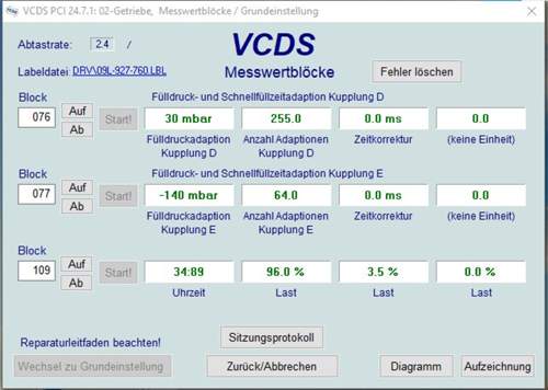

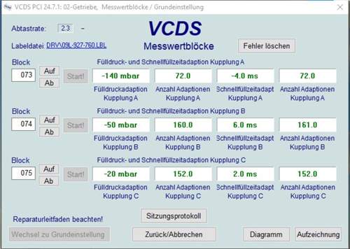

Also, ich hab mal die Adaptionswerte mit eingeschalteter Zündung ohne Motorlauf ausgelesen.
Kupplung: Fülldruck/ Anzahl Adaptionen/ Schnellfüllzeit (bei D+E: Zeitkorrektur)
A: -140mbar/ 72/ -4,0ms
B: -50mbar/ 160/ 6,0ms
C: -20mabr/ 152/ 2,0ms
D: 30mbar/ 255/ 0,0ms
E: -140mbar/ 64/0,0ms
Laut Video von Don Simon sollten das eigentlich sehr gute Werte sein.
Dann würde auch das für den Wandler als Problem passen, oder was meint Ihr?
MWB 73-75
MWB 76-77

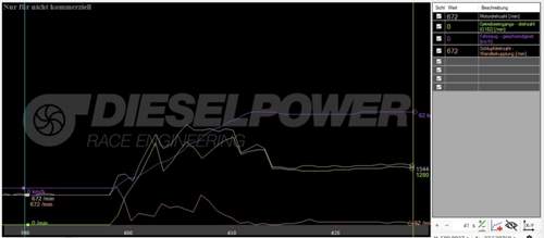

Also, die Logfahrt hab ich jetzt mal gemacht, war Autobahn/Stau/Überland und Innerortsfahrt mit dabei. Ich versuch mal das ganze hochzuladen.
Sonderbarerweise läßt sich die csv-Datei nicht mit VC-Scope öffnen. Habe mir dann Dieselpower LogView runtergeladen, mit der klappt es, Ansicht 2/2.
Anbei noch 2 Screenschots, einmal ein Überholvorgang, und der andere Beschleunigen von 0 auf 62km/h
lila = Geschwindigkeit km/h
weis = Motordrehzahl
gelb = Getriebeeingangsdrehzahl (G182)
hellbraun = Schlupfdrehzahl Wandler
Man sieht schön, wenn der Wandler geregelt wird, die Kurven von Schlupf und Getriebeeingangsdrehzahl sind dann gegenläufig.
Beschleunigen
Überholen
