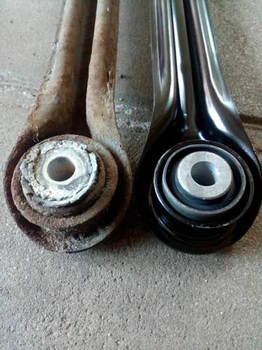

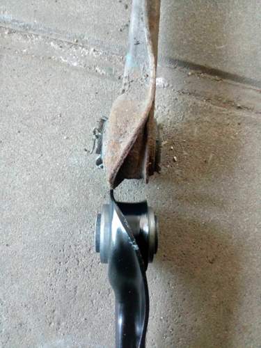

Nachdem ich jetzt hinten die letzte Strebe (Zugstrebe unten, Bilder) auch getauscht habe sind Vibrationen immer noch da, aber irgendwie sehr sauber wahrnehmbar. Nicht so ein allgemeines Gedröhne wie vor dem Wechsel. Nebenbei hatte ich die Bremse hinten rechts auch noch mal auseinander, weil ich eine Schleifgeräuschprobe gemacht habe. Beim Auto ein Rad hochgepumpt und bei laufendem Motor D eingelegt.

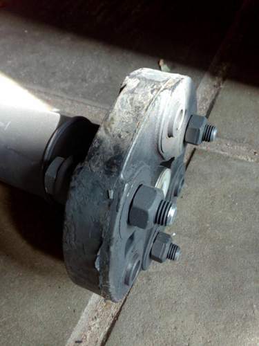

Während des Urlaubs gab's einen Thread wegen defekter vorderer Gelenkwelle. Dieser hat mich jetzt bewogen mir meine auch mal anzusehen, Kreuzgelenke waren okay aber der Längenausgleich hatte fühl und hörbar deutliches Spiel. Manschette war spröde und die Verzahnung war furztrocken.
Kurzerhand für 300 eine Neue (Zubehör) bestellt und eingebaut. Vibrationen bei 70 weg. Dafür bei 80 - 100 wieder etwas mehr.
Heute habe ich mich dann mal dran gemacht und das Hitzeschutzblech abzunehmen um mir den Längenausgleich auch nochmal bei der hinteren Welle anzusehen und auch hier das selbe Bild. Fühl und hörbar Spiel. Eine Gebrauchte kommt da für mich nicht Frage, weil ich davon ausgehe, daß diese auch kaum besser ist. Ein Anruf beim Freundlichen ( denn im Zubehör gibt es die nicht) brachte dann für mich eine echte Überraschung. In Germersheim liegen noch 7 Stück und kosten knapp über 500, also das Stk.. Ich hatte da eher 4-stellig gerechnet. Also bestellt das Ding, kommt Samstag. Schauen wir mal, ich hatte mich da jetzt eigentlich schon mit abgefunden immer mit leichtem Gedröhn zu fahren. Das wäre ja ein Traum wenn dann die Vibs weg wären. Aber warum nicht, schließlich habe ich ja auch nächste Woche Geburtstag.

Habe heute die Welle geholt und sie war noch günstiger. Der am Telefon genannte Preis war schon inkl. Mehrwert. Die Hardyscheiben sehen allerdings schon etwas gealtert aus, werde die aber erstmal mit verbauen. Wenn ich heute Abend noch ganz viel Lust habe nach der Arbeit.
So, Welle ist getauscht und das war auch gut so. Himmlische Ruhe ist zwar nicht, jetzt grummelt es irgendwo vorne, aber das ist so wenig das meine drei Mitfahrer es nicht bemerken.
Morgen werde ich nochmal mit den Unterlegscheiben für die vordere Aufhängung vom HAMS experimentieren, um den Knickwinkel der Welle zu ändern. Interessant ist ,daß man, oder besser ich, das Spiel im Längenausgleich bei ausgebauter Welle nicht ausmachen kann. Bei der Neuen, im eingebauten Zustand ist alles fest.
