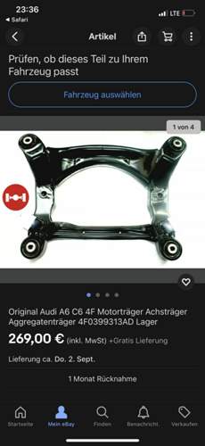

Themenstarteram 27. August 2021 um 21:37
Meint ihr das mit Hilfsrahmenträger? (s. Bild unten).
Ich kann mir wirklich nicht vorstellen, dass es ein Gummilager bei mir ist, da man sofort ab 30 km/h schon eine gewisse Unruhe bzw. Unwucht spürt bei glatter Fahrbahn. Als wenn ein drehendes Teil nicht rund läuft. Da arbeiten die Gummilager doch nicht wirklich…
Beim Bremsen wird‘s bei mir nicht schlimmer, deshalb habe ich an der Bremse nichts unternommen.
Gruß,
lenny
6e662a7b-872a-4dc3-8965-6981b612c571
Ja genau den.
Meine Vibrationen sind auch eher wie vom drehenden Rad.
