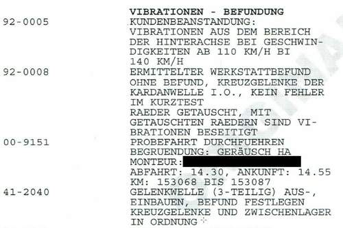

3. Termin: Nach Absprache mit dem Händler sollte ich zur MB Werkstatt, damit die das Problem einkreisen. Das Kardangelenk lt. MB i.O. Lt. MB Werkstatt wurden Räder von einem anderen W639 aufgesetzt, dass Brummen/Vibrieren war behoben. -> Somit müssen die Felgen defekt sein.

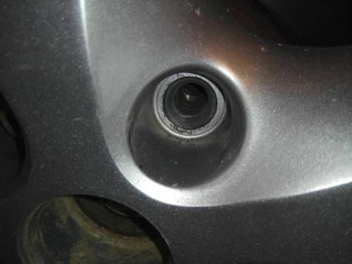

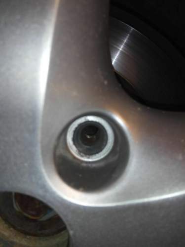

2. Problem: In Termin 4 wurden die Zubehörfelgen mit den falschen Radschrauben (Radius statt Kegel, 27mm statt 33mm) verwendet und vom GTÜ abgenommen. In einigen Foren beschreiben Mechaniker, dass die Felgen teilweise aufgrund falscher Radschrauben abgeschält wurden. Bei dem Gewicht und der Leistung vom Vito habe ich ja noch stärkere Belastungen an den Radschrauben. Würdet ihr auf den Felgen die korrekten Radschrauben draufsetzen und weiterfahren (wie vom Händler empfohlen)? Ich habe da kein gutes Bauchgefühl, mit der Familie mit dem Wagen, mit falschen Schrauben und nun am Schraubensitz beschädigten Felgen unterwegs zu sein...Anbei ein Bild. Ich habe eine Schraube rausgedreht.

Ich würde die Schrauben auf jeden Fall tauschen. Die Felgen sehen noch völlig in Ordnung aus. Die konische Fläche, an der die Schraube anliegt, ist noch unberührt.

Auf dem Bild der Felge ist ja deutlich Abrieb vom Verschrauben ersichtlich. Ich weiß nicht wieviel da normal ist, bzw. ob sowas normal ist.

Befund-mb

Ich hatte eben nochmals beim Gutachter angerufen. Er hatte mir mitgeteilt, dass die Abnahme der Felgen nicht die Schraubenprüfung beinhaltet und das ich ohne Probleme die korrekten Schrauben verbauen kann. Die Felgen sollten aufgrund der damit gefahrenen <100km keine Schäden aufweisen.
am 8. März 2019 um 10:11
Vor allem erstmal mit den richtigen Schrauben befestigen damit sich die Räder richtig zentrieren und dann testen, bevor da jetzt alle Welt verrückt gemacht wird.
die zubehör felgen können auch andere bolzen haben mann muss im abe lesen ob es original radbolzen zu verwenden oder die mit die felgen mitgeliefert. es steht im abe. es muss nicht heisen das die bolzen gleich falsch sind. original radbolzen sind kugelbund und zubehör meistens kegelbund.

Kurzes Update: Heute kamen beim Reifenhändler zur Testfahrt andere Räder drauf - mit Michelin Reifen. Das Problem besteht weiterhin. Somit schließe ich die Räder als Ursache aus.
Dem Befund von MB kann ich somit nur sehr sehr schwer Glauben schenken.
