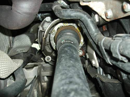

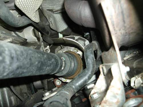

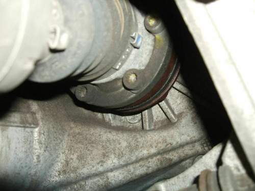

Auch ich habe seit ein paar Wochen mit Vibrationen zu kämpfen. Anfänglich habe ich mal den Luftdruck von 2,8 auf gute 2,6bar verringert, seitdem ist es gfült etwas weniger geworden, tritt jedoch dennoch auf.
Am Wochenende habe ich ihn mal aufgebockt; auch mit emontierten Rädern konnte ich Vibrationen feststellen - oder lag das daran, dass sich beide Antriebswllen quasi im ausgefederten Zustand befanden?
Bilder habe ich auch ien paar gemacht, was ich mir nicht erklären kann sind die (rost-)bräunlich verfärbten 2-3 Falten der Manschette auf der inneren Beifahrerseite - ist das normal?

wie machen sich die Vibrationen bei dir bemerkbar?
Es fühlt sich an nach einer Unwucht an, die kommt aber nicht von den Rädern, denn die habe ich extra frisch auswuchten lassen. Deine Beschreibung trifft es schon recht gut, aber es tritt bei mir auch nicht immer gleich stark auf. Werde nächste Woche mal zu VW fahren, habe gestern beim Räder-Tausch gesehen, dass mein hinterer Stoßdämpfer leckt ...
