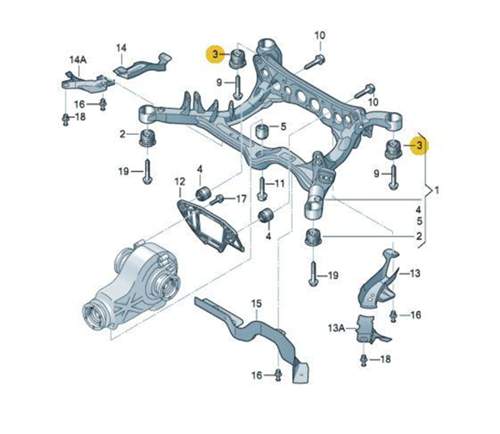

Hallo zusammen, ich habe eine Vibraton beim Bremsen von der Hinterachse, schlimmer bei bei höheren Geschwindigkeiten (140) auch nach Erneuerung der Radlager und Bremse. Dachte es hätte sich damit erledigt, ist aber nicht so. Kommt definitiv von hinten! Tippe jetzt auf Hydrolager, aber welche und gibt es die hinten? Vorne hat es nach Erneuerung Ruhe gebracht.
Hat da jemand Erfahrung??

Welche der Hinteren Lagerungen sind Hydrolager?
Hatste vielleicht ne Zeichnung oder E Teile Nr?

Schau im Bild
Die Teilenummer müsste (3) 4G0 505 145 C sein, viel Spaß beim auspressen 😉
Wenn, dann würde ich die G-Metall Lager (2) 4G0 505 145 auch beleuchten
Hilfsrahmen hinten A6 4G FL Quattro
Kommt man da so klar oder muss ALLES auseinander?😨
Wenn du die Lager im Hilfsträger raus haben willst ....ja, und das ganze hat ordentlich Gewicht 😝

Fehler lag doch bei den vorderen Bremsscheiben.
Hatte ich auch schon mal so an der Narbe gemessen und beim Vorgänger 4F die Narbe gleich mit neu gemacht. Habe das beim 4G genauso gemacht und war daher sicher, dass es eigentlich nicht von der anderthalb Jahre alten Bremsscheibe vorne kommt. Jetzt habe ich aber festgestellt, dass es mit Erneuerung der Scheibe vorne weg ist. Wobei es sich sich 100-prozentig so anfühlte, als wäre es von hinten, so dass ich an die Hydrolager der Hinterachse dachte. Vielen Dank noch mal für eure Beiträge. Zur Zeit ist das Auto aber ruhig.
