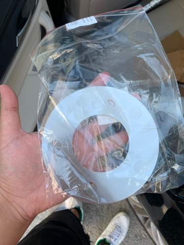

Hat jemand zufällig ein Bild von den reibwerterhöhenden Scheiben mit Verpackung gemacht?
Hab bei ebay (orignal BWM, Händler seit Jahren vertreten und überwiegend positiv bewertet) welche bestellt, und die Verpackung sieht sehr verdächtig aus...
Evtl. Fake?!
Ja hab ich.
@RolandWolter danke für die schnelle Antwort. Könntest du mir das schicken? Oder posten
Hab ich schon. Guck mal weiter oben. 😉
Sorry, hatte ich übersehen
Ich hab sie bei leebmann bestellt. Verpackt waren sie in einer Klarsichthülle.

I have received like this:
Disc
