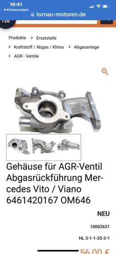

Das mit dem Stellmotor unterm Turbo, das könnte eventuell etwas sein, da der Turbo nicht zu 100% dicht ist. Welche Funktion hat der genau? Ist das der wo man offen die Spulen aus kupferdraht sieht?

Das AGR Ventil sollte rechts hinten neben dem Motor sein, schwarzer kleiner Kasten dran, wo der Sensor mit den Kabeln dranhängen und ist mit 2 Schrauben fixiert, Aussentorx. Geht eigentlich wenn man es einmal gemacht hat, recht flott. Meistens jedoch wenn es stark verrust ist, sitz es recht streng, da gibt es extra recht eine Stelle wo du es raushebeln kannst. Mache dir Bilder sobald ich zum Auto komme und es nicht regnet!

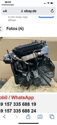

Schaut doch mal bei E-Bay nach eurem Motortyp, da findet man Bilder von allen Seiten ausgebauter Motoren. Oder auf YouTube auch in anderen Sprachen englisch/Ostrepubliken Polen/Russland, damit ich mir mal ein genaueres Bild machen kann.
https://www.ebay.de/itm/354355462094?...

habe den 646932 DELA . Aber Fehler immer noch da.Mist.
Aber habe festgestellt, wenn er kalt ist bzw das erste Mal gestartet wird, läuft er einwandfrei.ausmachen, wieder starten, Notlauf. 1o min warten, starten , läuft wieder einwandfrei.ausmachen , wieder starten, notlauf.
jetzt wo es kälter wird ,ist die Zeit aber kürzer, wor er wieder normal läuft.Es kann theoretisch nür ein Temperatur Fühler sein. oder aber... es hat was mit dem Drucksensor am Einspritzverteiler zu tun .Druck wird aufgebaut beim erstem Start.Beim 2 ten mal starten stimmt der Druck nicht beim Diesel. .....quote]

Vielleicht machst Du für Dein Problem einen neuen Thread auf? Das AGR Ventil sitzt fahrerseitig hinten/seitlich am Motor.
Vielen Dank,
Aber ich wollte wirklich nur wissen, ob er das Problem lösen konnte und woran es lag..
Oft liegt es ja beim Agr Ventil an billigen eBay Käufen
