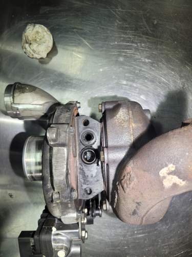

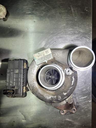

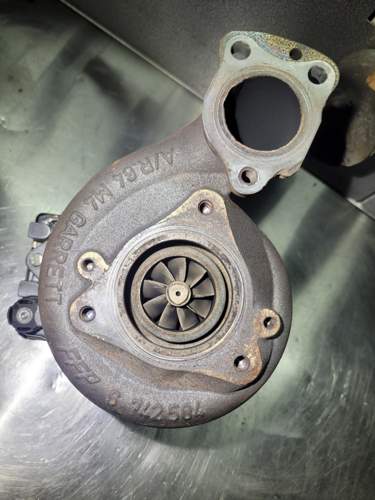

Turbo ist draußen. Ich habe euch ein paar Bilder angehängt. Wirklich auffällig ist nichts. Lasse den Turbo nun prüfen und ggf. Instandsetzen.
Zusätzlich bin ich bei der Gelegenheit mit dem Endoskop die Krümmer entlang und man sollte hier auf die Ventile treffen. Hier sah alles gut aus, bis auf eine Stelle.
Turbo-seite
Turbo-vorn
Turbo2
+2
Wie ich gesagt habe. Ventilschaftdichtung

Ihr denkt über eine (die anderen Ventile waren unauffällig) defekte Ventilschaftdichtung zieht er sich über 2 Liter Öl auf 1000km?
Ich bin nicht Erstbesitzer des Fahrzeugs, allerdings so lang ich das Fahrzeug habe, hat er regelmäßig Ölwechsel inkl. Öl aus der BEVO bekommen. Eine Überhitzung hatte das Fahrzeug bei mir nicht.
Ich lasse trotzdem den Turbo überprüfen und werde mir währenddessen überlegen, was ich mit den Ventilschaftdichtungen mache. So richtig Lust habe ich nicht und das Auto ist auch nicht wirklich treu. Wird vmtl. zum Dank wenn alles repariert und zusammengebaut ist aus dem Öl-Wasser-Wärmetauscher ölen. 😵‍💫
Ja, gerade bei so einem extrem hohen Ölverbrauch.
Ich habe auch zuerst auf den Turbo getippt.
Klar, prüfen kannst du den lassen, wenn er schon mal draußen ist, aber der Fehler ist eigentlich gefunden.
