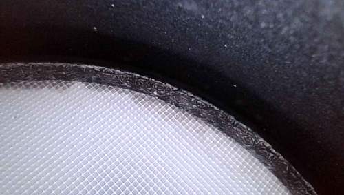

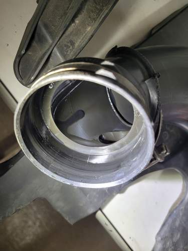

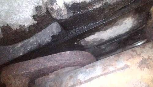

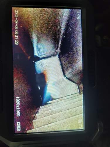

Ich habe die Karre also wieder zerlegt und folgendes ist aufgefallen: (Ich hab auch die wichtigsten Bilder angehängt)
- Motor ist von außen weiterhin trocken, sprich kein Ölverlust
- Ladeluftkühler und die Anschlüsse sind von außen trocken
- Turboansaugseitig, bzw. seitens KGE (KGE neu, inkl. Leitungen) in meinen Augen relativ viel Öl zu sehen, speziell aus dem Anschluss KGE an das Ansaugrohr
- am Krümmerflansch ist Öl zu sehen
- Fehlercode 2621-008 und 2079-001 vorhanden. DPF vmtl. dann verölt. Differenzdrucksensor ist neu
- Druckseite des Turbos in meinen Augen nicht stark verölt (ich habe mit dem Endoskop am tiefsten Punkt ein Bild gemacht)
- Turboladespiel radial vorhanden, Axial nicht vorhanden
Das Öl wird definit verbrannt. Die Frage ist nun wo es austritt.
Man liest von einem lockeren Abschleuderring an der Nockenwelle, defekten Ventilschaftdichtungen oder Ölabstreifringen.
Hat jemand anhand der Symptome noch eine Idee? Die Ölmenge ist ordentlich.

Ist denn grundsätzlich klar, ob das Öl im KGE Kanal in Richtung Turbo kommt (also über die KGE kommt), oder eher vom Turbo, sprich da ist was defekt?
>2,5 Liter / 1.000 km ist amtlich, kann auch Kolbenringe oder Schaftdichtung o.ä. sein.
Bild 1 und 2 -> wo soll das sein?
2,5 Liter über kolbenringe? Da muss man schon Kolben ohne Ringe betreiben. Meiner Meinung nach muss es entweder über KGE oder Turbo in den Brennraum gelangen. Vielleicht ist der Turbo auch an der Abgasseite defekt. Bei der Menge im brennraum würde der Motor aber bestimmt nicht rund laufen. KGE kann man ausschließen, wenn das Geweih nicht verölt ist.
Moin,
die KGE hatte ich bereits neu gemacht (MB Originalteil). Hier konnte ich nach den 1000km kein austretendes Öl feststellen. Der Motor ist trocken. Auf den Bildern sieht man allerdings, dass durch die KGE das meiste Öl festzustellen ist.
Bild 1: mit dem Endoskop an den tiefsten Punkt navh Turbo, also Richtung Ladeluftkühler
Bild 2: Krümmer (rechte Bank hinten)
Ich hab das Gefühl, dass das Öl direkt in den Auspuff läuft. Die Druckseite nach dem Turbo sieht für mich völlig normal und nicht stark verölt aus. Wie gesagt, am Ladeluftkühler etc. Ist von außen kein Öl zu sehen.
Der Motor läuft super ohne Auffälligkeiten. Keine Probleme im Kaltstart und auf der Autobahn mit Dampf bzw. angenehmen dahingleiten (sofern kein Motorschutz aktiv 🙂 )
Achja, ich hab auch den Ölwasserwärmetauscher im V endoskopiert. Ich habe schließlich die 200.000km geschafft. Dort tritt kein Öl aus und das Kühlwasser ist sauber.

Hattest du am LLK mal einen Schlauch ab und hast mit Endoskop geguckt, ob dadrin Öl steht/viele Rückstände/Ölnebel?
Wen es das KGE währe dan währen die Ladeluft Schläuche voll mit Öl innen und außen, ich vermute Turbolader Abgasseite. Wenn du den DPF abbaust dan den Motor startest sollte man das bei 2,5 Liter sehen.

Ich habe ein Bild vom inneren des LLK angehängt. Ist unauffällig.
Ich finde es merkwürdig, dass der Turbo verdichterseitig gut in Schuss scheint, aber dann abgasseitig eine extreme Undichtigkeit aufweist...oder ist das ein häufiges Fehlerbild?
Ich denke der Turbo muss raus und ggf. überholt werden. Was meint ihr? Bei Schaftdichtungen oder Kolbenringen, steht eine komplette Revision an.

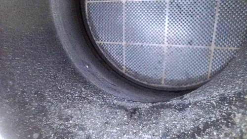

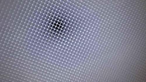

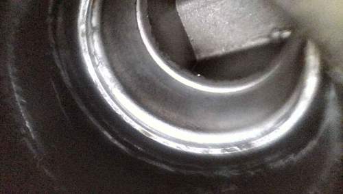

Moin,
die Schelle zw. KAT und DPF habe ich entfernt. Hier kam kein Öl rausgelaufen wie erhofft. Ich finde die beiden sehen recht gesund aus. Wenn man mit dem Finger die Auspuffwand abstreift, ist Öl feststellbar (auch am Endrohr). Ich denke aber die Menge wird es nicht erklären. Ich hab den Motor auch laufen lassen, hier hat er kein Öl gespuckt.
Das meiste Öl habe ich tatsächlich im Bereich KGE gefunden. Sprich am Anschluss KGE an Ansaugrohr und wenn ich in den Stutzen der KGE reinfotografiere (hier sieht man die Nockenwelle).
Irgendwie habe ich diesen Ölabschleuderring am Ende der Nockenwellen in Verdacht...davon habe ich zumindest gelesen. Gibt es den beim OM642 und hat jemand Erfahrung damit? ...oder ist der Turbo weiter im Verdacht bei euch ?
