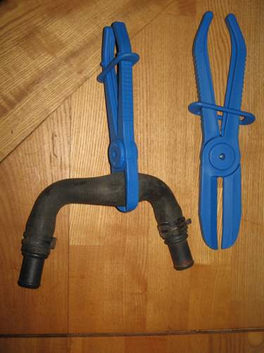

Moin,
die kraftstoffbetriebenen Heizungen sind mit einer Ölheizung vergleichbar.
Bei der Verbrennung bleiben Rückstände, es bilden sich Strukturen aus Ruß / Verkokungen und die behindern dann irgendwann die Zündung oder Flammausbreitung im Brenner.
Wenn es nach dem Start hellen Qualm gibt ist das Kraftstoff, der sich während des Zündvorgangs im Gerät angesammelt hat und dann durch die doch noch entstandene Flamme mehr verkocht als verbrannt wird.
Ich kann Dir sowohl für Webasto als auch für Eberspächer eine Reinigung und ggf. Instandsetzung anbieten.
Leihweise kannst Du von mir auch Klemmen oder Zangen zum Absperren der Schläuche und einen Ersatz- Schlauchbogen bekommen.
Wenn das Kühlsystem drucklos gemacht wird kann man mit den Klemmen oder Zangen die Schläuche zudrücken und die Heizung mit wenig Kühlflüssigkeitsverlust ausbauen und durch den Schlauchbogen ersetzen. Dann kann das Fahrzeug ohne Heizung weiter genutzt werden.
Pendlerrad
Schlauchabsperrzangen, Bogen

@Pendlerrad schrieb am 21. November 2024 um 20:18:00 Uhr:
Moin,
Pendlerrad

Für eine Diagnose, Zerlegung, Begutachtung, Reinigung und Zusammenbau rechne ich 80 € plus Porto.
Für Webasto TT-C/-E habe ich alle Teile und kann auch Steuerplatinen reparieren, einige gebrauchte Eberspächer 3kW hab ich auch.
Bei Eberspächer D5 habe ich keinen Teilevorrat, wenn etwas zu ersetzen ist muss die Beschaffung mit dem Einsender geklärt werden.
Bei den fahrzeugspezifischen Geräten kann ich keinen Probelauf am Wassertank durchführen, die laufen nur mit Kommunikation zur Fahrzeugelektrik. Das macht für mich zwar weniger Arbeit, aber es fehlt auch die letzte Sicherheit, dass ich alle Fehler entdeckt habe.
