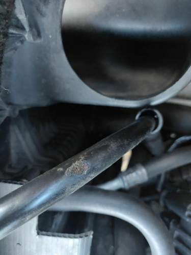

Was mir im Motorraum aufgefallen ist, am Stecker für den Sensor (Entlüftungsrohr, Teilenummer A0000160030) ist die Isolierung bei einem Kabel beschädigt, so dass der blanke Draht sichbar ist. Ich kann mir vorstellen das dieses Kabel einen Kurzschluss im Motorraum verursacht hat und dabei etwas ausgefallen ist.

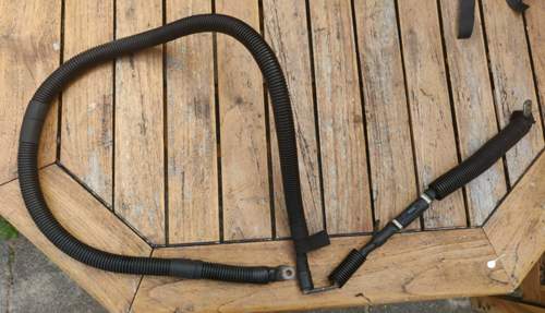

Das "Bild 2" kenne ich von meinem Viano.....
Ähnliche Symptome, er stand natürlich auswärts in einem kleinen Ort und wollte nicht mehr anspringen, lt. meinem Sohn. Ich mit ihm hingefahren und wollte ihm zeigen, wie man den Bus überbrückt. Leider keine Regung des Fahrzeugs....
Mechaniker Kumpel dazu geholt, seine erste Diagnose, Anlasser kaputt. Nachdem ich den Bus heimgeschleppt hatte, mal die Operation "Hammer auf Anlasser klopfen" dann geht das wieder probiert, leider kein Erfolg. Also Anlasser bestellt und dann auch gleich gewechselt, jedoch zum großen Erstaunen meines Schraubers kein Starten möglich.
Also dann überall Spannung gemessen und überlegt, Ratlosigkeit. Dann zufällig an allen Kabeln und Schrauben gezogen und gewackelt und jetzt kommt "Bild 2" ins Spiel. Abgerissen!
Es war nur eine zarte Verbindung des Materials vorhanden, so dass wir am Anlasser ca. 9-11 Volt messen konnten, hat aber zum Durchziehen des Starters nicht gereicht, da der große Strom (ca. 800-1000A kurzzeitig) nicht fließen konnte.....
Den Messingbolzen ausgetauscht und siehe da, er schnurrt wieder an, wie eine kleine Katze....
Gruß Vianofun

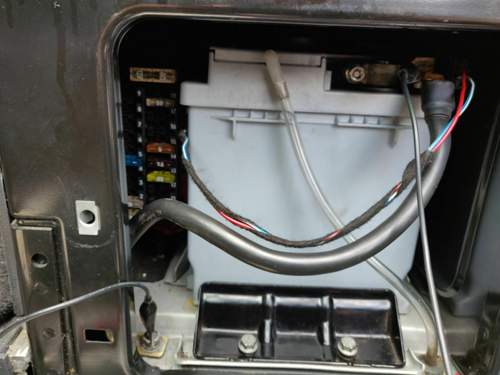

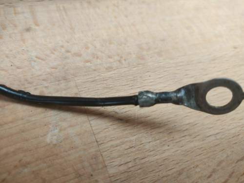

Das hatte ich ganz vergessen zu schreiben, der Vorbesitzer hatte an der Autobatterie unter dem Fahrersitz einen Spannungswandler (1500 Watt) verbaut. Die Crimpung des kabelschuhs für den Pluspol hat sich wohl irgendwann Mal gelöst gehabt (super Bastelarbeit :/ ) und ich habe das blanke Kabel beim ersten ausbauen der batterie gefunden. Vielleicht kann es hierdurch zur Entladung der batterie gekommen sein?

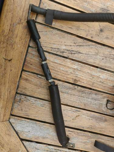

Nicht Masse sondern Pluskabel. Wenn du auf den Sicherungskasten drauf schaust ist auf der rechten Seite die „Messingschraube“ (Foto 2) welche durch den Sicherungskasten führt und daran ist das eine Ende der Plusleitung befestigt. Praktisch ggü. des Plus-Fremdstartanschlusses (rote Gummitülle). Diese Leitung ist recht gut Isoliert (Schrumpfschlauch plus Wellrohr) diese gilt es ggf. zu entfernen, um freien Blick auf das Geschehen zu bekommen.

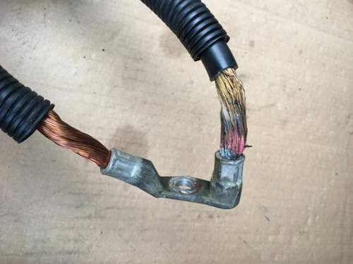

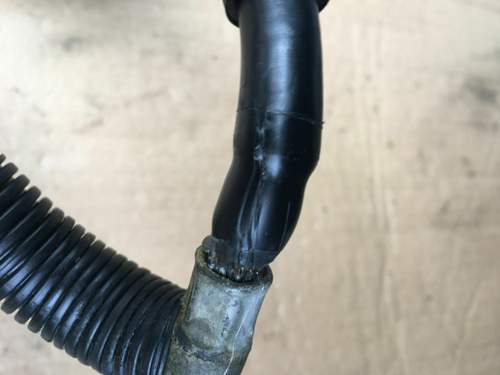

So heute konnte ich mir endlich das Pluskabel zum Anlasser anschauen. Dank der super Bilder sehr leicht zu finden. Das Wellrohr war an der einen Stelle tatsächlich angesenkt (siehe Foto) auch die Gummiisolierung des Kabels war an der einen Stelle verformt. (Siehe Foto)

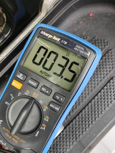

Ich habe versucht den Kabelschuh und diese Stelle durchzuklingeln, Kontakt habe ich jedoch nicht bekommen. Ein Teil der Isolierung hat wohl noch Funktion.
Wäre es einen Versuch Wert das Kabel an der Stelle zusätzlich zu isolieren (schrumpfschlauch+neuen Wellenschlauch) oder ist die klare Empfehlung hier ist etwas defekt , somit austauschen.

Das angesengte Wellrohr wird keine Sorgen gemacht haben, das lag nur iwo wo es zu heiss war. Eine Möglichkeit die abgerissene Messingschraube oder das Kabel welches in dem Bereich (Anlasserbefestigung), wie in meinem oben eingestellten Bild, wo an dem kurzen Stück Kabel die Adern aufgesplissen sind.
Muss mich korrigieren..... wenn das durchgescheuerte Pluskabel auf Masse gelegen hat, gibt’s da schon nen Kurzschluss/Entladung.
Hat ne Weile gedauert bis ich im Nachforum den entsprechenden Beitrag gefunden habe. In dem Starterkabel ist eine 300A Sicherung verbaut. Eine Stelle,verschmortes Wellrohr, sieht wie bei dir aus.
