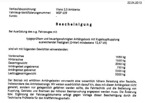

Nein, ich hab den Wisch damals direkt bei Mercedes bekommen. Wenn ich nächste Woche wieder zu Hause bin schau ich mal, ob ich das damals eingescannt hab...
@Caravan16V schrieb am 23. September 2024 um 23:43:52 Uhr:
Das wäre wirklich super! Vielen Dank im Voraus!

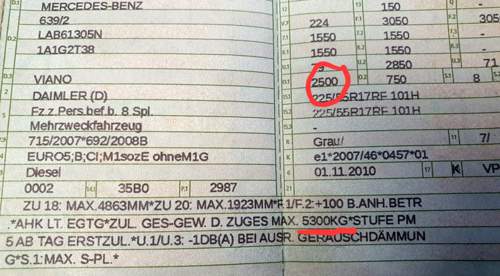

Meiner hat eine Auflastung vom Werk.
Siehe Fahrzeugschein.
Allerdings darf ich bei 2,5t Anhängelast die 5,3t Gesamtgewicht des Zuges nicht überschreiten.
Heisst, der Viano darf beladen nicht mehr als 2,8t wiegen, wo er eigentlich ohne Anhänger 3,05t wiegen darf.
Knappe 2,2t hat er so schon. Aber 600kg Zuladung reicht eigentlich.

Ich glaube, es hängt von der Art der Anhängerkupplung und von der Art der HA-Federung ab. An eine Angabe bezüglich des Differentials kann ich mich nicht erinnern.
Eine Erhöhung der Anhängelast ist beim Viano meiner Erinnerung nach in der Regel kein Problem, sofern man die originale AHK benutzt. Zumindest nicht beim 3.0 CDI.
Einfach beim Freundlichen direkt anfragen. Die geben doe Fahrzeug Daten bei HeBeO ein und dann sieht man direkt ob’s klappt oder woran es hapert.
Rechne aber lieber mit gut 300€. Dazu dann TÜv und Papiere ändern.
Die Originale AHK kann die 2,5t. Einfach mal aufs Typschild schauen. Der d-Wert sollte ich meine 13,8kn sein, was rechnerisch 2513kg sind.
