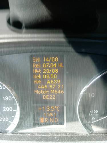

Ich habe einen W639, 2.2 CDI, Erstzulassung 07/2010 mit Multifunktionslenkrad.
Ich habe letzten den Ölwechsel gemacht und danach im Werkstattmenü den ASYSST resetet.
Es folgt eine Anleitung um ins Werkstattmenü rein und wieder raus zu kommen, ein Bild zum Werkstattmenü, ein paar Beschreibungen zum W-Menü und ein paar Fragen.
Das reseten habe ich zum ersten mal gemacht, daher habe ich ein paar Fragen dazu.
Da es aber verschiedene Wege ins Werkstattmenü zu kommen, beschreibe ich meinen Weg dahin:
1. Ins Fahrzeug einsteigen und alle Türen zu machen! Dies ist wohl sehr wichtig und wird oft nicht beachtet
2. Schlüssel ins Zündschoss auf Zündung drehen, Stellung 2
3. Mit den Menüknöpfen Links unten am Lenkrad in die Standardanzeige gehen (Gesamtkilometer und Tageskilometer wird angezeigt)
4. Mit den Pfeiltasten (links vom Lenkrad, die obenre Tasten) so lange weiter drücken bis die Anzeige 'Serviceumfang' mit dem Schraubenschlüssel erscheint.
5. Die Taste '0' links unten am Tacho ganz lange drückt halten, so richtig lange (ca. 30 Sekunden) bis ein Piepton ertönt
6. Nach dem Piepton nur noch die unterste Taste der linken Lenkradtaste drücken und das Werkstattmenü erscheint.
Nachdem ich den Service zurück gesetzt habe, bin ich aus dem Menü raus gegangen und die Türen per Funk verriegelt, entriegelt. Dann überprüft ob noch die Meldung des Serviceumfangs kommt das der Service fällig ist. Bei mir kam es nicht mehr, also habe ich wohl alles richtig gemacht.

Meine Fragen dazu:
1. Was wird alles im Werkstattmenü angezeigt (Siehe Bild)?
Was ist: SW? Rel? HW? Nochmal Rel?
Die letzte HW ist vermutlich meine FIN mit dem Motor.
2. Irgendwo kommt die Anzeige CAN-C:00 und CAN-B:00 Was heißt das?
[Von Motor-Talk aus dem Thema 'Fragen und Anleitung zum Werkstattmenü 2.2 CDI' überführt.]

Kann mir keiner was sagen zu meiner Anzeige und meinen Fragen?
