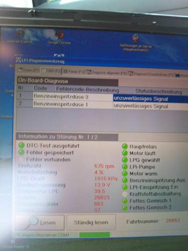

Hallo zusammen. Hatte bisher keine große Lust, den Thema weiter nachzugehen. Heute dann doch mal den Lappy ins Auto gepackt. Tatsächlich nach 5 km dann wieder Aussetzer. Habe den Laptop eingeschaltet und gesehen, das keine Einspritzung auf Zyl. 3 stattfindet und 4 und 5 im STG Fehlerspeicher mit Zündaussetzern hinterlegt war. Nach umschalten auf Benzin wurde der 3te wieder versorgt.
Frage
Was muss passieren, das eine ein Düse komplett ausfällt, aber nach aus und wieder einschalten normal funktioniert?
Auch die 1 sieht komisch aus.
Kann das Steuergerät vielleicht ne Macke haben?
Das ist trocken und nicht im Bereich von Wasser. Batterie hat der dicke im Kofferraum.
Sonst liegen die Werte immer im Bereich von - 5-10 Prozent zwischen Gas und Benzin
Da reicht schon eine schlechte Verkabelung
Stehen auch beide im Fehlerspeicher. Heute wieder über 150km gefahren ohne Probleme
Soderle, am Samstag den kompletten Kabelbaum der Anlage geprüft. Da scheint alles in Ordnung, Alles trocken, keine Korrosion irgendwo, alle Kabel ganz.
Aber diese Aussetzer bleiben.
Kommt mir bald so vor, als wenn es Temperaturabhängig wäre. Die treten auf, wenn ich den Dicken mal Bergauf etwas getreten habe und dann ein längeres Stück rollen (schieben) lasse.
Sobald ich auf Benzin geschaltet habe kann ich sofort wieder auf Gas umschalten und alles läuft wieder.
Nervt mich doch irgendwie schon ziemlich.
Gibst denn an der Vialle etwas, das temperaturabhängig irgendwie geregelt wird?
Ich würde ja gerne in die Werkstatt fahren, aber befürchte, das ich da wieder weggeschickt werde mit der Aussage "alles in Ordnung", und da die nächste 170km weg ist, ist mir das zeitlich noch zu riskant, da ich in der letzen schon 200 Euronen für nix gelassen habe und der Pumpentausch nicht den erwarteten erfolgt brachte, gleich wenn der nicht umsonst war, da ja die Pumpe gebrochen war..
Kann das vielleicht am Steuergerät liegen, das das ne Make hat?
Danke schon mal.
