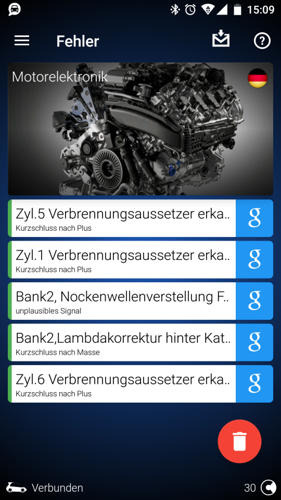

Ich habe das Motorsteuergerät dann über meinen Adapter (OBDeleven) ausgelesen. Hier war mal wieder div. Zündaussetzer auf unterschiedlichsten Zylindern sowie Nockenwellenversteller und der Lamdafehler abgelegt (Foto im Anhang).

Wegen den Fehlern
Kann die Lambda vielleicht eine Macke haben und diese Fehler hervorrufen?
Falls ja, warum taucht dann Zündaussetzer auf Zyl1 von Bank1 auf, wenn die Lamda auf Bank2 zickt.
