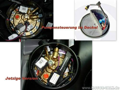

man muss zwischen dem Pumpendruck und der Pumpendrehzahl unterscheiden.
Bei seinem Fahrzeug ist der Pumpendruck okay, die Pumpendrehzahl aber nicht.
Diese Werte sieht und erkennt man im Diagnosetool .
Aus diesem Grund wurde die Pumpensteuerung ( PTC ) auf Garantie ausgetauscht.
MfG F.G.
danke für den Hinweis
DANKE Pits Burg
war heute zu viel INPUT für mich deswegen konnte ich es mir nicht mehr merken.....
mfg
Pumpensteuerungen wurden schön öfters getauscht, ein bekanntes Thema.
Wen es interessiert hier mal ein Bild.
Bild-x
