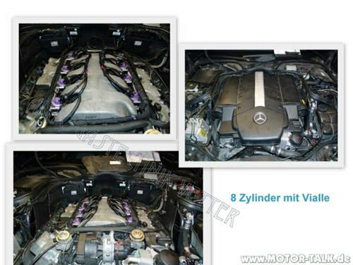

Wie schon berichtet:
Eine 2 Tanklösung bietet sich ohnehin an, da damit jede Bank ( je 4Zylinder) seinen eigenen Elektronik und Tankkreis hat. Damit geht er auch 300 Kmh, wenn er könnte und die Reichweite stimmt auch.
Abgasgutachten gibt es bei den Mercedesmodellen mit 8 Zylindern bis 328 KW und bei den 12 Zylindern bis 492 KW. Unter Umständen wie hier vorgetragen mit Drehzahleinschränkung.
Die Umrüstungen ab Vorgabe 6 Zylinder, ein alter Hut.
Von dürfen ist keine Rede, es will nur nicht jeder machen.
Im Bild zu sehen, wie sowas von der Ventilanordnung galant zu lösen ist, auch die Steuergeräte sind gut zugänglich gestaltet.
Mb-e-500-vialle

Danke !
Wusste garnicht, daß da eine meiner Arbeiten gezeigt wurde.
Andererseits könnte dies schon jeder.
Nur wird sich nicht jeder mit seiner Arbeit so auseinandersetzen wollen
und unzufrieden sein wenn das Finish nicht passt. 😉
Hat aber nichts mit Schönheit zu tun, sondern ist mehr die Summe von praktischen Detaillösungen.
Da bringt es schon mal mit sich, daß eine Anlage als Fertigkit keine Abnahme in Eigenregie nach 115 erfährt weil diese nicht nach simpler Standartanleitung eingebaut wurde .

Hallo Zusammen und Frohe Weihnachten!!
Wie ich bereits mitteilte wollte ich mich mal melden!!
Also pünktlich um 16h holte ich meinen E500 am 23.12. In Herne ab. Ja was soll ich sagen ehrlich gesagt bin ich ganz enttâuscht!! 😉
Ich sehe nicht (alles tipp topp verbaut)
Ich hóre nichts (kein klacken bei der Umschaltung, keine Düsen die man hört)
Ich merke nichts - nur in der Brieftasche 😉)
Bin total begeistert von dem Umbau. Finde es sehr gut gelungen und im Vergleich zu einer Verdampferanlage einfach Formel 1 Liga.
Mein Bruder (KFZ Mesch. ) Wollte sich das mal anschauen und meinte man sieht ja gar nichts nach genauem hinsehen sah man den Sicherungskasten.
Und bei ganz genauem hinsehen sah man die beiden Steuergeräte (für jede Bank ein eigenes wurde mir in Herne mitgeteilt)
Wahnsinn echt.
Die einzigste ”Enttäuschung” es passte der vereinbarte Tank nicht! Es wurde ein 88er vereinbart jedoch wurde vergessen das dieser auf Füssen (weiss jemand warum das so ist???) steht und so hätte man Deckeln muessen und das wollte ich nicht. Meine idee war es die füsse abzutrennen jedoch spielte dort der Umbauer nicht mit wegen Tüv, Garantie, auffahrunfall wenn dann mal ein gutachter ran muss usw.....
Kann ich auch verstehen Wagen hat dann einen 83 li bekommen war das erste mal Tanken und es passten genau 70,6 liter rein. Also von daher alles gut!!!
Wenn die Anlage bzw die Pumpe solange hält wie meine letzte dann ist alles Gut!!! :-)
Bilder werde ich die Tage noch reinstellen.
Einen schoenen 2. Weihnachtstag .
Gruss Bo

Bilder könnt Ihr (wer es sehen möchte in meinem Profil) Hier ein Bild ohne Verkleidung im fertigen Zustand.
