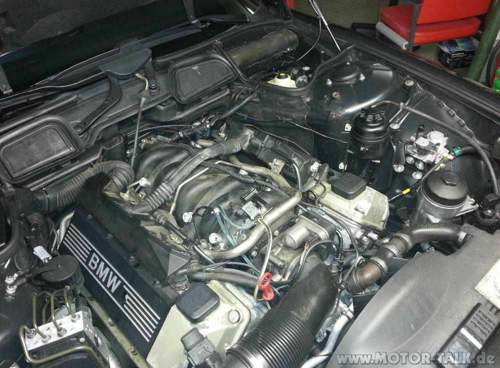

Original geschrieben von c.c.i
Ja klar, die eingesetzte Technik ist gleich. Die 8-Zylinder Anlagen basieren ja auf zwei 4-Zylinder Systemen, denn offiziell gibt es ja keine 8-Zylinder Anlage und ist auch keine daher in der offiziellen Fahrzeugliste.
8 Zylinder beinhaltet einen Leitungssatz, einen Druckregler und ein Mastersteuergerät.
Da dieses jedoch nur für 6 Zylinder eingerichtet ist, ist ein weiteres Steuergerät geschleift.
Jetzt könnte mann 6 Zylinder mit einem bedienen und 2 weiter über Zusatz.
(Hab das schon öfters gemacht mit einem abgespecktem Kabelbaum.)
Der Einfachheithalber lässt man jedoch Master als auch Slave jeweils eine Bank bedienen,
allerdings dann auch Slave mit reduziertem Kabelbaum.
Da es sich im Grunde immer um 115er Anlagen handelt, spielt es keine Rolle ob in der offiziellen Liste oder eben nicht.
Vialle ist ein völlig neutrales Baukastensystem und es steht frei was man damit macht (außer nicken natürlich).
Einzig , die Abnahmeart ändert sich und man braucht ein AGB, was ebenso problemlos ist.
Im Bild mal gerade einen 7er mit 4.4 Liter im Aufbau .
