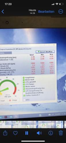

Zum Problem.
Das Auto fährt sich unverändert gut aber die MKL leuchtet. Ich habe mehrfach mit INPA ausgelesen und jedes Mal den gleichen Fehler.
Lambdareglerabweichung Bank 2 - Abweichung fett
Um Falschluft auszuschließen hab ich den Motor mit Kunstnebel „abgedrückt“. Falschluft kann ich fast ausschließen. Den Blindstopfen an der Ansaugbrücke muss ich noch tauschen. Der ist etwas rissig, scheint aber dicht zu sein.
Um das Problem weiter einzugrenzen habe ich den Fehlerspeicher gelöscht und eine ganze Tankfüllung auf Benzin verfahren. Die MKL blieb aus und der Fehlerspeicher leer.
Also wieder mit Gas fahren. 100km und zack war die MKL an.
Livewerte mit INPA zeigen das der Lambdaintegrator beim Benzinbetrieb im Soll ist und erst beim umschalten auf Gas deutlich aus der Norm schlägt.
Fakt ist also das die Gasanlage einen Defekt hat. So interpretiere ich das ganze.
Oder doch Falschluft und die Gasanlage schafft es nicht nachzusteuern.
Mit der entsprechenden Software ausgelesen zeigt sich das es Abweichung in der Einspritzzeit gibt, zwischen den beiden Bänken.
Nun die Frage. Bekommt Bank2 zu viel oder zu wenig Gas? Welches Bauteil käme in Frage? Einzelne Düsen oder die Pumpe kann man ja ausschließen oder?
Ich habe unten die Screenshots angehängt.
Hoffe auf rege Beteiligung.

Zyl. 4 ist die Einspritzzeit deutlich weniger als die anderen
auf Gas sind die Einspritzzeiten 1-3 kürzer als Benzin und 4-6 deutlich länger als Benzin
gibt es zwei Regelsonden 1-3 und 4-6 ?
sind die überkreuz ?

lt Bild ist die E Zeit bei Zyl 5 deutlich länger- 3ms (auch 4 und 6 erhöht)

Ich habe zu erst die Gasdüse von Zylinder 5 mit Zylinder 1 getauscht. Fehler bleibt auf Bank 2. Morgen dann Zylinder 4 auf Zylinder 2 und mal testen.
