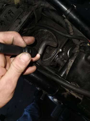

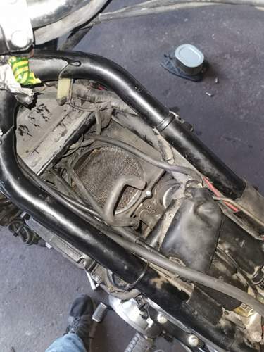

Wer kann mir sagen wo der geknickte Schlauch dran kommt?
Hier die Bilder
Img-20230101
Img-20230101
Schau mal hier auf Seite 233. Ist es die Nr 24?
https://www.bike-parts-honda.de/.../...C-CD-CE-CF-CG-microfiches-honda
Hm.. Weiß aber immer noch nicht wo dran. Aber ich schau mir das nacher am moped noch mal an

Zum Schlauch eine etwas schematische Zeichnung :https://www.manualslib.com/.../Honda-V-45-Sabre-Vf750s-1982.html?...
Danach kommt der gebogene Schlauch 24 aus dem Kurbelgehäuse und geht in den Ölabscheider 23.
Von dort geht der lange Schlauch 26 in den Luftfilter.
