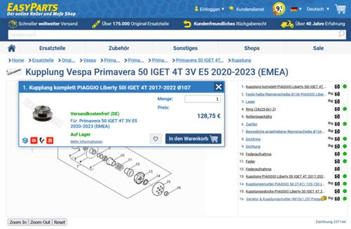

fahre mit deiner Vespa bitte nicht weiter. Das Problem liegt eindeutig an der Kupplungs-/Wandlereinheit, welche als originale Kompletteinheit beim Ersatzteilehändler EasyParts knapp 130 € kostet.
Gruß Wolfi
Kupplung komplett

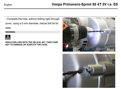

Bevor jetzt noch der Vorschlag kommt, daß die Themenstarterin Johanna mal den Variomatikdeckel abbauen könnte, sollte man die beiden Abreißschrauben (Antimanipulationssicherung) beachten.
Gruß Wolfi

Abreißschraube
