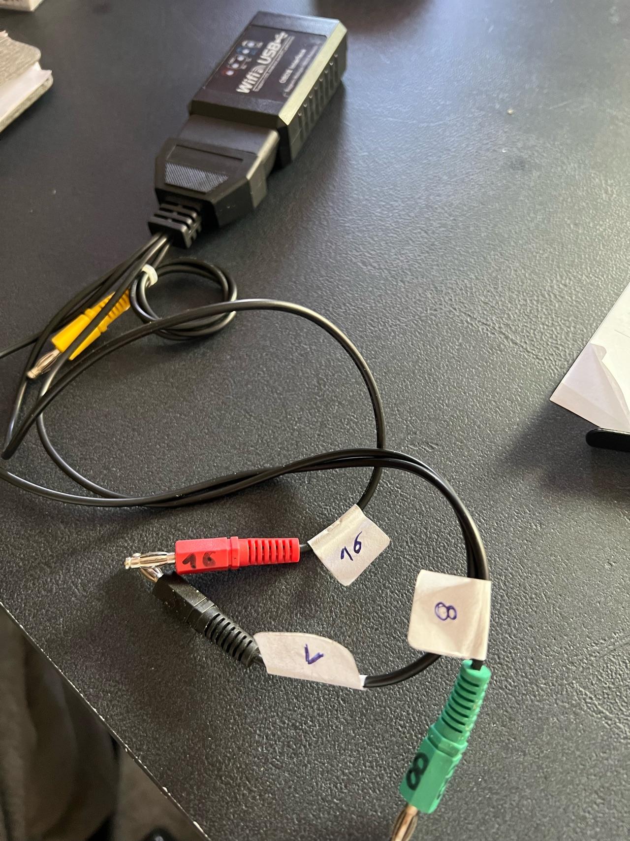

Eine Frage an diejenigen, die HFMscan auf w124 verwenden. Ich habe mir dieses Kabel gekauft:
https://www.obd2-shop.eu/product_info.php/products_id/301
Das Kabel hat 4 Farben, aber laut Anleitung auf der HFMscan-Website werden nur 3 Pins verwendet und einer wäre frei. Können Sie erklären, wie man es richtig anschließt?
Vielen Dank.
Bei mir bleibt der gelbe Stecker unbenutzt.
schwarz auf Pin 1 (Masse)
grün auf Pin 8 (Daten)
rot auf Pin 16 (12V Zündungsplus)
.jpg
