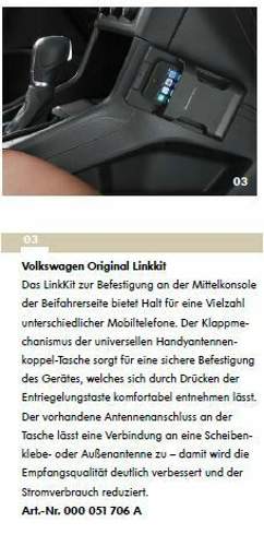

Servus,
da mein SV-Jahreswagen leider über keine Komfortschnittstelle für das D.P. verfügt habe ich lange überlegt, welche Möglichkeiten es gibt eine Außenantenne für die Telefonie zu integrieren.
Die Ursprungsidee ein THB System 9 Kit, wie in dem Thread hier beschrieben zu verbauen, mußte ich verwerfen. Im Golf VII kann man das in der Mittelkonsole gut verbauen.Die Mittelkonsole im SV ist aber anders aufgebaut und man hat nicht die Möglichkeit das Teil elegant zu integrieren. Einen Handyhalter selbst wollte ich auch nicht verbauen. Das zerstört die ganze Optik im Innenraum
Die Möglichkeit mit der hier im Thread aufgeführen Koppelboxin der Mittekonsole in Verbindung mit einer GSM-Scheibenantenne gefiel mir am Besten. Leider hat mein Freundlicher nicht rausfinden können welche Anschlüsse diese Koppelbox hat. (neben +Plus und Minus). Das bestellte Teil hätten wir auch nicht zurückschicken können.
Wir sind dann aber auf eine andere Lösung gestoßen. Im SV-Zubehörprospekt findet man relativ weit hinten und gut versteckt eine induktive Kopplungseinheit mit Antennenanbindung. Kosten um die 150 €. Für das „made in China-Teil“ ein stolzer Preis. (siehe Anhang Bild).
Das Teil ist leider ohne aktiven Verstärker im Vgl. zu der Koppelbox - aber zumindest kriege ich die Handy-Strahlung schon mal zum Teil aus dem SV. Ich habe die Einheit, aber nicht wie im Prospekt gezeigt an der Beifahrerseite angebracht. Das sah in Real-Time echt xxx aus. Stattdessen habe ich das Teil analog zur Koppelbox in die Mittelkonsole eingebaut. Zusätzlich habe ich noch ein USB-Kabel gelegt, das vorne am USB-Anschluß im Aschenbecher die Spannung abgreift.
ACHTUNG 1: Der Anschluß für die Scheibenantenne des LinkKit-Teils ist FAKRA. D.h. Ihr braucht für die Scheibenantenne auch einen Stecker mit FAKRA-Anschluß ! Ich hatte noch eine GSM-Antenne mit
FME-Anschluß, aber leider keinen FAKRA-FME Adapter. Eine originale VW-Antenne mit FAKRA-Anschluß war sogar günstiger, als wenn ich noch einen FAKRA-FME-Adapter bestellt hätte.
ACHTUNG 2: Die Kabellänge der Antenne ist bescheiden. Ursprünglich wollte ich die Antenne, in der Nähe des Innenspiegels verbauen. Mit Platzierung des LinkKit in der Mittekonsole ist das Kabel aber hierfür zu kurz. Eine Verlängerung hatte ich leider nicht vorrätig. Wir haben die Scheibenantenne deshalb recht in dem Dreiecksfenster verbaut.
Der Aufwand ist nicht ganz ohne. Für eine saubere Kabelverlegung mußten wir die ganze Mittekonsole ausbauen. Das hat sich aber im Rahmen weiterer Umbauaktivtäten im SV aber gelohnt.Bilder Stelle ich bei Gelegenheit ein.

Danke für die ausführliche Beschreibung @Waulwurf
Wie lädst du dein Handy auf, wenn es in dieser Box hängt? Steckst du es mit dem Anschluss nach oben hinein, oder hast du eine Möglichkeit gefunden, aus der Box gleichzeitig eine "Dockingstation" zu machen?
Servus,
die Idee einer "Dockingstation" ist sehr gut. Ich mußte, bzw. habe es aber anders gemacht.
Bei mir ist Link-Kit ja Mittelarmlehne verbaut. D.h. ich muß dann den Deckel immer auf und zu machen ob ein Smartphone rein, oder rauszunehmen.
Im Zuge der Umbauaktion habe ich mir auch gleich ein USB-Kabel mit verlegt.
(Reminder: Ich hatte die ganze Mittelarmlehne a aus- und wieder eingebaut).
Der Schnappverschluß des Link-Kit ist leider unten komplett verschlossen. Mit einen Dremel habe ich mir eine Öffnung geschaffen, (Kleines Loch),. wo das Kabel und Stecker dann durchgeht. Das Smartphone ist dabei mit dem Stromanschluß unten. Das Kabel hatte ich mir so positioniert das ich es variable rein und raus ziehen kann.
Das ganze war aber immer ein ziemliches "Gefummel". Ich machs mitterlweile so das ich ein Smartphone mit dem Stromanschluß oben ist. Hab mir dafür ein Winkel-USB Adapter besorgt. (Kupplung auf Stecker).
Das Klappt soweit ganz gut.
Hast DU auch das Linkkit-Verbaut ? Wie sind Deine Erfahrungen mit dem doppelseitigen Klebeband ?
Nach gut 2.5 Jahren hält das bei mir nicht mehr. Gut das jemand Sekundenkleber erfunden hat :-)
ich habe (noch) nicht das Linkkit verbaut, ich fahre einen Golf 6 und suche nach einer Lösung für Android Auto und der Außenantenne für guten Empfang.
Für das Linkkit habe ich auch die passende GSM-Dachantenne (3C0 035 507 P), jetzt muss ich nur noch gucken, wie ich das am besten mit der USB-Verbindung löse. Vielleicht versuche ich es mal mit einem Magnet-Stecker für mein Handy: https://www.amazon.de/.../ Das würde es zumindest unkomplizierter machen.
Über die Befestigung werde ich mir Gedanken machen, wenn es so weit ist 😉 Gut zu hören, dass es bei dir klappt.
Ich frage mich, ob das Linkkit lediglich die Sprachqualität verbessert, oder aber auch Daten durch LTE oder HSDPA durchschiebt. Wie sind deine Erfahrungen dazu? Würdest du sagen, die Investition hat sich gelohnt?
