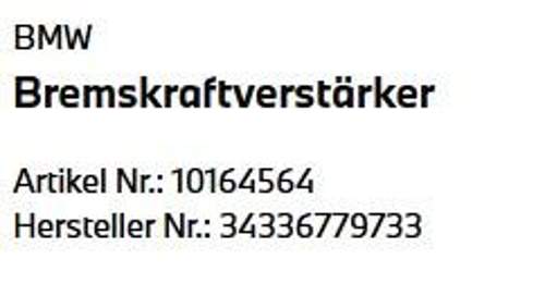

Servus zusammen, ich bräuchte mal kurz eine kleine Beratung hinsichtlich Bremsenumbau E92 335i Anlage (348 mm auf die Vorderachse) auf meinen E92 325i. Ich habe schon viel recherchiert aber langsam habe ich das Gefühl mich im Kreis zu drehen. Die Anlagen passen Plug and Play, das ist mir klar. Benötigt werden insofern "nur" die Bremssattelträger, die Bremssättel selbst, Ankerbleche, Scheiben und Beläge (richtig?).
Mein eigentliches Problem ist die Eintragung, man liest irgendwie verschiedenes. Beim TÜV haben sie gemeint sie brauchen nur einen Nachweis, dass HBZ und Bremskraftverstärker beim 25i und 35i gleich sind. Die Bremsen an sich sind ja Serienteile (Bzw. Ersatzteile direkt vom Hersteller, in dem Fall Brembo) und brauchen keinen Nachweis.

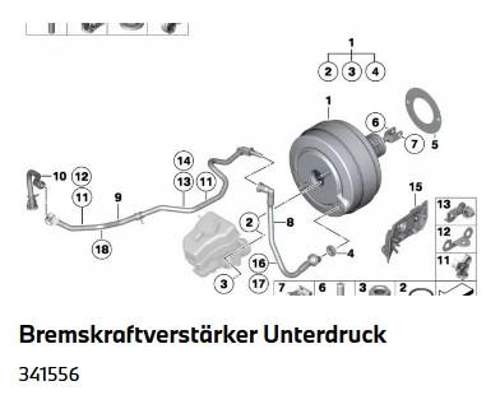

Jetzt habe ich fleißig recherchiert nur statt schlauer bin ich jetzt zunehmend verwirrt: In sämtlichen Foren steht, dass die Bauteile identisch sind. Nur finde ich dazu keinen handfesten Nachweis, den ich dem Prüfer zeigen kann. Meine Recherche bei Leebmann hat ergeben dass die Teilenummern vom HBZ identisch sind, die Teilenummern (Herstellernummern) beim Bremskraftverstärker aber unterschiedlich ( 325i: 343367797 21 ; 335i: 343367797 33 ). Die 6 Stelligen Nummern im ETK sind aber identisch. Was sagt mir das jetzt?
Im Internet steht wie gesagt immer das Gleiche; Sachen wie : "Hauptbremszylinder und Bremskraftverstärker sind beim BMW E92 325i und 335i identisch. Obwohl der 335i einen stärkeren Motor hat, ändert dies nichts an der grundlegenden Bremsanlage" oder "325i und 335i: Beide Modelle nutzen die gleiche Bremsanlage, auch wenn der 335i leistungsstärker ist. Dies bedeutet, dass die Bauteile wie Hauptbremszylinder und Bremskraftverstärker baugleich sind. "
Vielleicht kann ja einer von euch hier etwas Licht ins Dunkle bringen.
Ich danke wie immer im Voraus 😉
PS: Ich habe Screenshots von den Nummern angehängt, damit man vielleicht besser versteht was ich meine. (Bei Bild 1 + 2 ist der 325i hinterlegt, bei 3 + 4 der 335i)
325i Bremskraftverstärker Artikel- und H
325i Bremskraftverstärker Teilenummer ET
335i Bremskraftverstärker Artikel - und

gute Frage.
Ich sehe im ETK dass beide den gleichen HBZ haben, aber der BKV ist ein anderer beim 335i, völlig unterschiedliche Nummern. Und ich hab mir auch die alten Nummern angeschaut
Laut ETK ist der Bremskraftverstärker unterschiedlich,der Haupbremszylinder ist gleich.
http://de.bmwfans.info/parts-catalog/34336779733/
