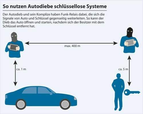

@blaettle55 das mit der keksdose zu hause ist ja alles gut und schön (ein schlüsselkasten aus blech ist bequemer...) aber das schützt dich nicht.
folgendes kann passieren:
du parkst und schließt ordnungesgemäß ab. du kommst nach 10 min zurück und dein auto ist weg. wie das geht zeigt das bild unten (ich poste es der einfachheit halber hier noch einmal): ein reichweitenverlängerer funkt deinen schlüssel an und der reagiert. über die funkstrecke kommt die antwort ans auto und es geht auf.
man kann sich aber auch wehren: man kann das auto ferngesteuert stillegen. anruf genügt und die fuhre geht aus
