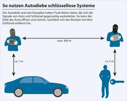

Manueller Schalter am Kofferraum selbst, Funkschalter, Bewegungssensor, Knopf im Fahrerraum ODER jemand mit einem "man in the middle" sender.
Ausschliessen kann man es nicht.
Wobei sich bei letzterem die Frage stellt, warum "nur" der Kofferraum aufgeht. Indemsofern bekommt (einer !) der Kofferraumschalter wohl eher ins Spiel. Wenn ich die Karre ausraeumen will, fang ich nicht am Kofferraum an.

Wie schon mal geschrieben: Sicherheit kann erhöht werden, indem man um den Schlüssel paar lagen alufolie wickelt. Erschwert das abgreifen des Signals erheblich. Gab gerade vor kurzem dazu einen Artikel. Google hilft da sicher. Und beim nächsten mal wie ich ohne bestellen. War mir das u.a.deshalb nicht wert bzw auch daher, weil es nur die vorderen Türen sind und schlüssellos eh gestartet wird. Zum tritt Unters Auto sowie aus Faulheit, den Knopf zu drücken, war es mir nicht wert. Beim E61 ging es noch bei allen Türen.

Hab mal einen Link rausgesucht, natürlich nicht für swommi, aber für sonst Interessierte ;-)
http://m.heise.de/.../...-kontaktlose-Schliesssysteme-aus-3013915.html

@Manned llar kann man das auto auch anders öffnen, aber das risiko ist mit der komfortschließung deutlich höher. neben dir steht einer mit ner aktentasche, neben deinem auto ein anderer. der fasst den türgriff an und die fuhre ist auf. und du kannst NICHTS dagegen unternehmen. da kannst du mit deiner etwas naiven (entschuldige, aber ist so) argumentation genauso gut deinen türschlüssel von aussen stecken lassen mit dem argument wer will kommt eh in die wohnung. es ist ein zusätzliches (vermeidbares) risiko, da kannst du deine augen noch so fest zukneifen.
und wie gesagt: weise mal den diebstahl bzw den nicht fahrlässigen umgang mit deinem schlüssel nach, es gibt ja absolkut keine spuren. es wurde ja mit DEINEM schlüssel aufgemacht, nur eben über eine reichweitenverlängerung. jedes einkaufen wird zum risiko. du drehst dich um und dein schönes auto ist weg....
eine teure spielerei die kein mensch auf der welt ernsthaft braucht und die, wie man sieht, einigen von euch probleme macht die ich nicht habe. es wird nicht mehr lange dauern und mit dieser technik kann man problemlos einen schlüssel nachprogrammieren. den kann man dann zu irgendeinem anderen zeitpunkt benutzen.
das einzige was hilft ist dass die tatsächliche entfernung des echten schlüssels angemessen werden kann. das dürfte allerdings sehr schwierig sein.
die spurlosen aufbrüche werden rasant zunehmen. es muss ja nicht gleich das ganze auto sein. es reicht ja wenn du morgens zum auto gehst, und der airbag, die sitze die LED lampen und noch ein paar hochwertige teile sind verschwunden.
