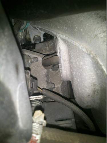

Der Handschuhtest allein muß aber nicht unbedingt eine verstopfte Ölfalle bedeuten. Es reicht schon, wenn nicht genug Unterdruck am Flammsieb ansteht, den Handschuh aufzublasen:
https://youtu.be/u3E6LAT1Waw
Also erstmal testen ob alles drann, fest, und dicht ist, bevor man sich die Arbeit macht. Die Leitungen kann man ja auch so tauschen, dauert nur 15min.
Unterdruckleitung an der Ansaugbrücke
Ansaugbrückenschlauch endet hier
Flamsiebgehäuse einfach mal zuhalten

Hat denn von den vielen Betroffenen Elch Treiber kein Interesse das leidige Thema der Ölfalle zu verbessern damit nicht immer soviel demontiert werden muss?
Hat vielleicht jemand von euch einen Motor mit angebauter Ölfalle und den Schläuchen zur Ölwanne und Ansaugtrakt im ausgebauten Zustand ohne das Saugrohr und Einspritzdüsen oder auch mit und könnte mir Fotos mit guter Auflösung einstellen oder per Mail zusenden damit ich da eine Verbesserung herstellen kann.
Der Mercedes 5 Zylinder Dieselmotor ist auch so ein Kandidat bei dem die KGE bei höherer Laufleistung ebenfalls zu hohen Ölverbräuchen und Undichtigkeiten an der Ansaugbrücke führen kann und da hat sich die Oil Catch sehr bewährt.
Ich wäre also sehr dankbar wenn ich da ein wenig Unterstützung als Neuling bekommen würde.
Die Ölfalle an meinem V70 ist zwar noch in Ordnung aber ich möchte das rechtzeitig und nur 1 mal in Angriff nehmen und gleich verbessern.
Danke und ein schönes Wochenende
Na ja wenn man die Ölwechsel Intervalle einhält und kein Traktoröl einfüllt dann sollte die Ölfale alle 100.000km gut sein wenn nicht sogar mehr. Leute die brutal viel Leistung fahren (über 400PS) können über einen Catchtank nachdenken, für das "gemeine Volk" reicht diese Lösung.
Meist sind es die Schläuche die eher aufgeben da sie schon sehr starker Hitze ausgesetzt sind. Danach verstopft sich der untere Kanal zur Ölwanne und anschließend die Ölfalle selber.
Wegen Bilder hier ein paar von unterschiedlichen Motorvarianten (wobei das recht gleich ist vom Prinzip her, die 20V Motoren haben halt ein Schlauch mehr zum Zylinderkopf (bis auf die aller ersten 20V Sauger).
