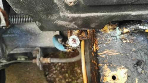

@scutyde : off topic: mein Anlasser- Kabel sieht auch etwas bröselig aus, oder?

@Fonojet schrieb am 29. September 2017 um 15:15:04 Uhr:
Moin,
solange es nicht so ausschaut ;-)
Bild ist vom 96er V40
Img-20151121-115759
