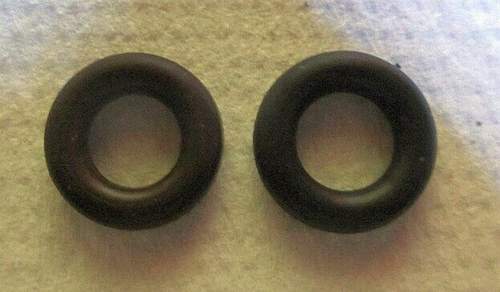

Ich habe nun also meine alten Ringe vermessen, ebenso die Durchmesser an der Düse an den Ringsitzen (8mm). Zusätzlich die Durchmesser am Rail und Einlaßkrümmer (14,3mm). So kam ich auf das Maß für die neuen Ringe: 8mm Innendurchmesser und 3,5mm Schnurstärke. Außendurchmesser also 2x3,5 Schnur plus 8 Innendurchmesser = 15mm.
Bestellt habe ich diese Ringe mit der Spezifikation "FPM75 (Viton) 8x3,5" bei HUG.com. Diese Firma liefert auch an "Privat" und in Kleinmengen! Allerdings nur in der Farbe schwarz. Andere Hersteller bieten mehrere Farben oder sogar Wunschfarbe, allerdings nicht in Kleinmengen....
Ich hatte 12 O-Ringe bestellt, 10 für die Düsen, einen für den Druckregler und einen in Reserve. So kam ich auf einen Stückpreis von 1,58 EUR. Ich hatte nicht "Standardversand (Briefumschlag)" gewählt, sondern "DHL-Paket" für 3,45 EUR. Also 22,41 EUR insgesamt. Geliefert wurde nach drei Tagen im Luftpolster-Umschlag über DHL. Standard-Warenversendung als "Brief" kann durchaus schon mal 8 Tage dauern....

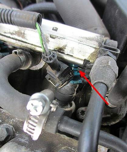

Fehler gefunden! Irgendwie hab' ich da wohl noch Glück gehabt, das hätte auch schief gehen können!!
Bei der Fehlersuche heute (undichte, verrutschte Unterdruckschläuche usw.) ließ ich auch mal den Motor warmlaufen. Tief über den Motor gebeugt, vernahm ich leichten Benzingeruch auf der Beifahrerseite!!???
Nach Entfernen des Schutzbleches vom Rail (ist ja bloß geklemmt) sah ich Benzin unten am Injektor vom ersten Zylinder und meinte auch ein leichtes Zischen zu hören!
Also Motor sofort ausgemacht, Kamera geholt....
Wieder am Auto angekommen, war das Benzin verdunstet.... Kunststück, warmer Motor...
Also nur Zündung an, Benzinpumpe hochlaufen lassen und siehe da : der Injektor leckt oben am Rail !!

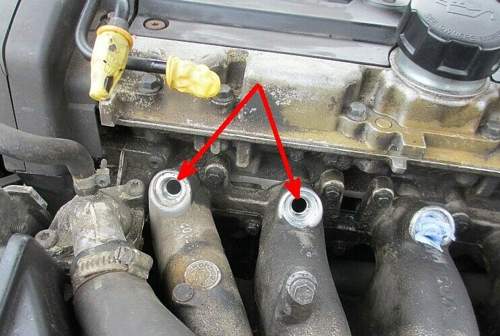

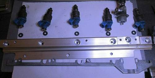

...solala.... , habe das Rail ausgebaut und gereinigt. Ausbau war einfach, da saß nix fest, die Düsen ließen sich leicht ziehen! Die Düse vom ersten Zylinder saß nicht richtig im (leicht verbogenen) Sicherungsblech vom Rail! Alle anderen Düsen leckten nicht, jedenfalls sind keine "Leckspuren" sichtbar gewesen...
Fehlen bei mir Dichtringe oben am Einlaßkrümmer oder gibt es die bei meinem Baujahr (12/96) schlicht nicht mehr?
Nach meinen Messungen haben die O-Ringe mit der Spezifikation FPM75(Viton) die Größe 8 mm Innendurchmesser und 3,5mm Schnurstärke...
Da ich z:Zt. eine andere Benzinpumpe drin habe und auch den (wohl noch ersten) Benzinfilter erneuerte, lag wohl nach langer Zeit wieder der "richtige" Benzindruck an und die schlecht sitzende Düse fing an zu lecken....
E-kruemmer
Rail-1

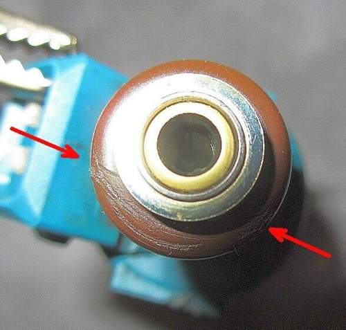

Sagenhaft, daß der Volvo so etwas bislang klaglos ertragen hat!
Irgendwer der bisherigen Vorbesitzer hat da wohl schon mal dranrumgefummelt....
Der Dichtring ist an zwei Stellen gerissen und merkwürdig abgeschabt. Das dürfte schon seinerzeit beim Einbau passiert sein...
Ich öle solche O-Ringe vor dem "Einpressen" gaaaanz zart ein, dann flutscht es besser und der Ring kann sich auch nicht in sich verdrehen. Hab' sowas nicht zum ersten Mal in der Hand, "neu" ist es nur beim Volvo für mich 😁
Auf dem Bild wirkt der Benzineinlaß seeeehr "schwarz". Das täuscht aber, liegt an der Freihand-Aufnahme mit meiner Kamera, da ist der Blitz nicht senkrecht reingefahren!
Unter der Standlupe betrachtet, ist alles sauber, das Sieb leuchtet strahlend weiß ohne erkennbare Ablagerungen! Ich mache da gar nix, ehe ich alles nur verschlimmbessere....
