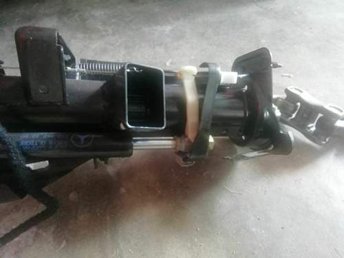

Moin, laut schmiddi 8181 sind meine Bedenken hinsichtlich der Lenkradsperre nicht unbegründet.
Das Teil ist wohl mit Abreissschruben montiert ich werde gleich mal in meine Werkstatt gehen
und Fotos von der Lenksäule machen.
Gruß Käptnslow

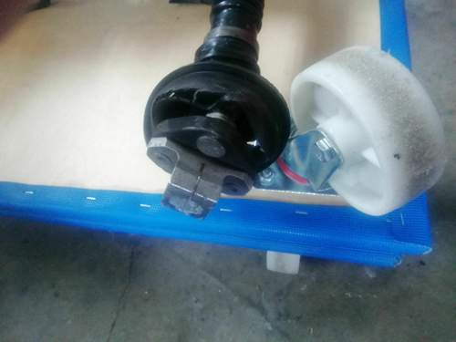

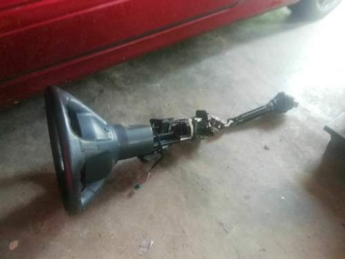

Na Super, an der neuen Lenksäule kann man leider nix sehen, da die elektrische Lenkradverriegelung bereits
demontiert wurde.
Img-20200515
Img-20200515

Ganz ehrlich, ich würde normale Schrauben reindrehen, Innensechskant oder Torx. Die Abreißschrauben sind nur zum Diebstahlschutz, nicht mehr.
Hallo, der freundliche hatte natürlich keine Schrauben da.
Den Gedanken Standartschrauben zu Verwenden hatte ich auch schon, aber nachdem ich jetzt auch endlich
die alte Lenksäulenverriegelung gefunden habe, sieht es so aus als ob die Schraube, welche ich natürlich nicht gefunden hab irgendwie konisch oderstufig sein muss.
Vielleicht hat irgendjemand Zugriff aufs EPC oder WIS und könnte mal nachgucken.
Gruß Käptnslow

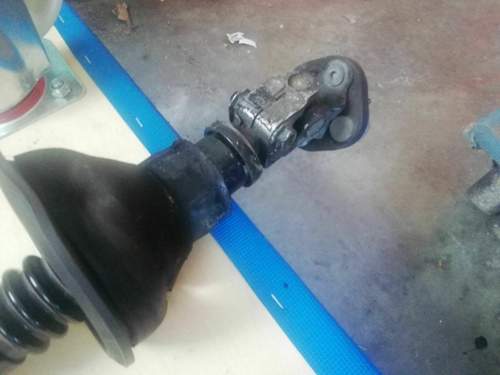

Das wird nicht das Problem werden ! Aber das Kreuzgelenk unten vor dem Lenkgetriebe passt vom 320er nicht! Kannst Du beim Freundlichen auch nicht mehr kaufen!
Mfg
Detlef
Hallo Detlef , vielen Dank für den Tipp, habe auch noch.nicht angefangen mit dem Umbau, kann ich nicht das Kreuzgelenk von meiner alten Lenksäule umbauen?
Die Bilder sind von der 320er Lenksäule, um Fotos von meinem 230er zu machen müsste ich erstmal die Motorverkleidung demontieren und den Wagen auf Auffahrrampen stellen.

Kreuzgelenk
