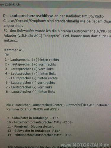

hab passiv lautsprecher, habe vorne Focal IS200 hinten Focal IS165 aber sound ist nicht ausreichend (MMI 2G) ,wollte jetzt Helix AAC Activer High-Low Konverter und verstärker kaufen aber weiß nicht welche kabel ich für Helix AAC Activer High-Low Konverter nehmen muß und verstärker anschlißen soll, könnt ihr mir bischen helfen DANKE.

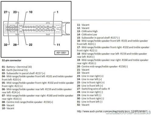

Auszug aus dem Thema
Pin-Belegung Lautsprecheranschluss ASS 32pol.:
1 - Klemme 30
2 - Klemme 31
3 - Subwoofer in Hutablage (+)
4 - Lautsprecher vorn links (+)
5 - Lautsprecher vorn rechts (+)
6 - Lautsprecher hinten links (+)
7 - Lautsprecher hinten rechts (+)
8 - Mittelhochtonlautsprecher Mitte (+)
15 - Subwoofer in Hutablage (-)
16 - Lautsprecher vorn links (-)
17 - Lautsprecher vorn rechts (-)
18 - Lautsprecher hinten links (-)
19 - Lautsprecher hinten rechts (-)
20 - Mittelhochtonlautsprecher Mitte (-)
23 - Mikrofon 1(+) für Sprachbedienung
24 - NF-In links vom Anschluss für externe Audioquellen
25 - NF (+) von Vorrüstung für Handyvorbereitung/Japan-Nav
26 - NF-In rechts vom Anschluss für externe Audioquellen
27 - Ringbruch-Diagnoseleitung
28 - Mikrofon 1 (-) für Sprachbedienung
29 - NF-In Masse links vom Anschluss für externe Audioquellen
30 - NF (-) von Vorrüstung für Handyvorbereitung/Japan-Nav
31 - NF-In Masse rechts vom Anschluss für externe Audioquellen
Bis KW 44/2008 wurde das Soundsystem Basic (nicht ASS!) mit 4 Kan. Verstärker verbaut, danach befinden sich die Endstufen in der K-Box (Radio).
Hier die Pin-Belegung standard 4. Kanal 32pol.:
1- Klemme 30
2 - Klemme 31
3 - Lautsprecher vorn links (+)
4 - Lautsprecher vorn rechts (+)
15 - Lautsprecher vorn links (-)
16 - Lautsprecher vorn rechts (-)
24 - NF-In links vom Anschluss für externe Audioquellen -

ich möchte nachgerüstete Lautsprecher in der Hutablage in den original Verstärkerstecker vom ASS einpinnen. Allerdings habe ich bereits zwei PIN-Typen durchprobiert.
Ich kann die PINs einfach nicht in die Buchsen schieben. Es hängt irgendwo...
Probiert habe ich 000979150E und 000979131E.
Es geht um diesen Stecker... PINs 9, 10, 21, 22.
Gibt es evtl. eine Verriegelung? Oder habe ich die falschen PINs erwischt?
Ass-stecker-pin-belegung-310704
Ich dachte Du wolltest den Helix PP nutzen? Warum dann noch den ASS-Verstärker einbinden?
Ja, habe ich vor. Habe allerdings die B&O LSP in der Heckablage nachgerüstet... die sollen nun endlich im Original Stecker eingepinnt werden.
Dieses Problem hat sich heute erledigt... hatte schon die richtigen PINs 000979150E, allerdings musste im Stecker erst ein Entriegelungsschieber bewegt werden. Dann gingen sie rein.
Ich greif das Thema nochmal auf , weil hätte auch eine frage dazu.
Hab den Helix acc und der hat ja 1x + links 1x - links und 1x + rechts 1x - rechts.
Wie mache ich das wenn ich am Sub abgreife???
Einfach: die beiden + an das + vom Sub und die beiden - an - vom Sub????
Danke schon mal für die Antworten.
Ja klar. Einfach ran da. Hab ich auch so.

Ich hab es zwar selber noch nicht gemacht aber schon hier die Information dafür zusammen getragen für mich
An den vorderen Lautsprecher Kabel anschließen einfach
Nun meinen manche hier dass man die Signale von vorne nehmen soll.
Und andere sagen von hinten.
Was ist hier der Unterschied?
Ja von vorne nehmen da die hinteren wohl beschnitten sind
