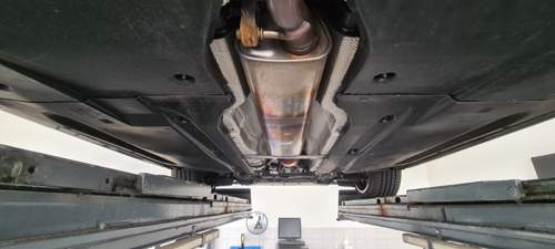

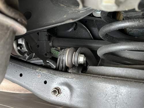

Da wirst Du immer erst ganz schön viel Verkleidung weg machen müssen...
Ich hatte mir da am Anfang auch Gedanken drüber gemacht, habe es dann aber wieder verworfen als ich mir das Auto mal genauer von unten angesehen habe.
Audi-a3-sportback-2020
Unterboden vorne
Unterboden hinten
Hast natürlich recht, das sieht im ersten Moment so aus das es durch die Verkleidung komplett geschützt ist aber einige stellen nicht, werde es nochmal auf die hebebühne setzen und schauen ob ich überhaupt viel konservieren kann oder nur punktuell passieren wird.
