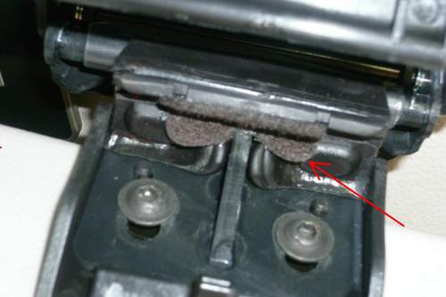

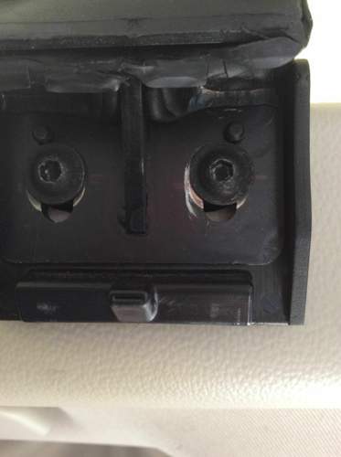

Ich hatte „schon ab Werk“ (04.2015) die „Rasselgeräusche“. Diese traten bei flotter Fahrt oder bei schlechten Straßen eigentlich immer auf. Es waren, wie beschrieben, die verbauten inneren kleinen Federn, welche ohne Spannung waren. Die Enden wurden von mir provisorisch einfach mit Filz unterlegt. Die blaue Linie (Bild1) zeigt die Lage dieser verdeckt liegenden Feder (Fahrerseite), der rote Pfeil die Befestigung der Feder bei den geänderten Verschlüssen, welche bei mir im Zuge vom Kundendienst im Dezember 2016 ersetzt wurden.
Das Knarzen kam nach wenigen Monaten und wurde anfangs mit Trockengleitmittel (z.B. Fa. Würth PTFE) bekämpft. Es kam bei mir nicht von der Auflage des Daches in den oberen Gummiauflagen sondern von den unteren Klemmpunkten. Endgültig Ruhe habe ich jetzt durch die Einlagen. Auf dem Bild2 sieht man den da eingeklebten Filz auf dem am Fahrzeug befestigten Teil. Ich habe die ganze Konstruktion noch sehr behutsam ca. 1mm nach unten versetzt. Mit den beiden, in einem Langloch, geführten Torxschrauben ist das überhaupt kein Problem. Mit einem Tuch die Teile zu entkoppelt, finde ich als Lösung natürlich auch richtig gut.
Anm.: Da das Dach eigentlich nur lose aufliegt bewegt es sich etwas bei der Fahrt, besonders auch in den Kurven. Die Befestigung muss das recht flexibel ausgleichen. Dachlasten würde ich übrigens penibel einhalten. Beim Vorgänger war ich da „sehr großzügig“. Vermutlich erhielt ich deshalb als Quittung die Risse im GFK Dach, die zum Glück erst nach einigen Jahren auftraten, nach 10 Jahren dann aber tiefgreifend wurden. Mittlerweile war da aber der Rostfraß am Fahrzeug dann doch schon einiges relevanter.
Noch was: Ich bin kein Putzfetischist. Allerdings stelle ich schon (nach der Waschstraße) 1-2 mal im Jahr das Dach hoch um die Gummilippe am Dach und die Gegenseitige zu reinigen und zu pflegen. Ich nehme zur Pflege der Gelenke und der Gummiteile da immer noch das Trockengleitmittel.

Die Verschlüsse wurden wohl "redesigned". Zumindest sehen die in meinem 447 anders aus.
Festteil mit bereits zerfranstem weichen Gummi - wo der Filz eingeklebt wurde..jpg

nein du hast die gleichen (neuen) Verschlüsse. Beim MPA sind jedoch alle Teile schwarz. Es sieht so aus, wie wenn bei dir genau der Gummi, den ich belegt habe, gebrochen ist. Zudem wurde da schon öfters mal rumgeschraubt.
Spekulieren wir mal: Ist der Gummi evtl. gebrochen oder lose weil die fahrzeugseitige Platte zu tief sitzt?
