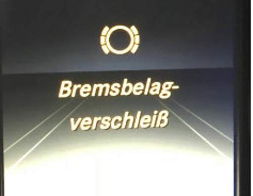

Der Anzeiger hat ausgelöst, als brauche ich defintiv schonmal 1 davon. Und wenn ich so unsicher bin, bestelle ich eben noch einen Zweiten für hinten dazu und werde kaum verhungern, wenn ich ihn dann doch nicht brauche ;-)

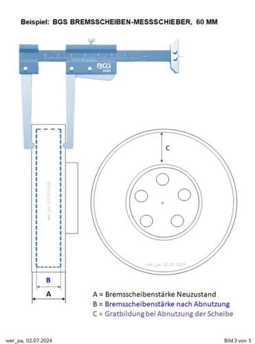

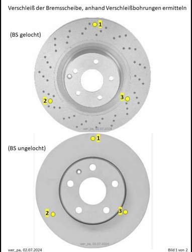

Hierzu sei gesagt, dass original MB Bremsscheiben mit 3 Verschleißbohrungen versehen sind (Bild 1 - 2), um die Reststärke visuell zu verifizieren. Wenn keine Verschleißbohrungen vorhanden sind (= Bremsscheiben aus dem Zubehörmarkt) muss die Reststärke der Bremsscheiben gemessen (Bild 2 - 3) werden.
Die Verschleißgrenze für die Bremsbeläge liegt bei 2 mm. Das Ansprechen der VA Belags-Verschleißanzeige liegt bei 2-3 mm. Wurde die Verschleißanzeige im KI = "Bremsbeläge prüfen s. Betriebsanleitung" aktiviert, befindet sich maximal noch 3 mm Reibbelag auf der VA. Bei 4000 km/je 1 mm, wäre somit eine rechnerische Restwegstrecke von 12.000 km möglich.
