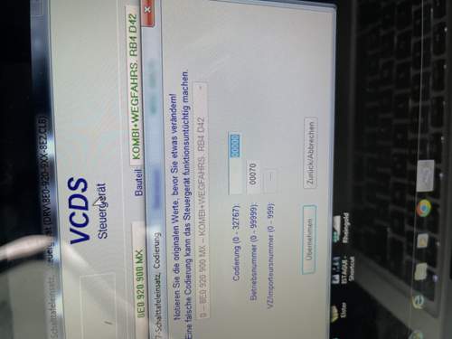

Guten Abend,
habe es versucht bei meinem B6 raus zu codieren aber bei VCDS steht nirgendwo Verschleissanzeige, war in der Schalttafeleeinheit drinnen.
Habe das aktuelle VCDS
Hat jemand eine Idee ?
Ich meine das es erst ab dem A4 B8 ging,..Guck sonst auch mal anbei;
https://www.a4-freunde.com/.../showthread.php?...
