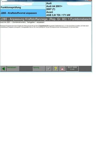

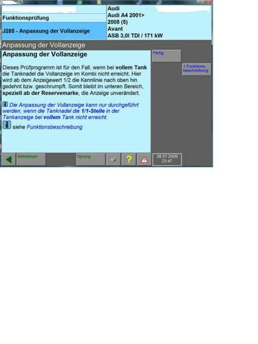

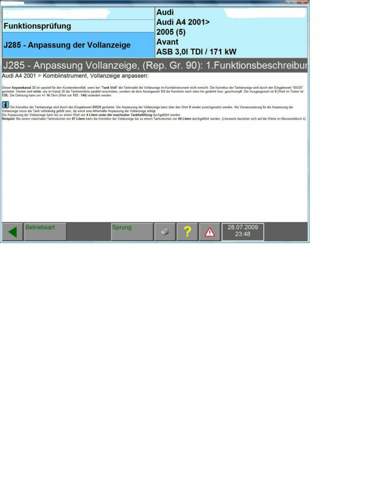

Also liebe Leute,
wenn die Tankanzeige nicht auf voll geht und kein Fehler vorliegt wird es nicht Codiert sondern Angepasst.
Am besten in die Werkstatt ca. 15-20 min. ist es schon geschehen.
Hab zwei Bilder hinzugefügt wie das von statten geht.
Öffnet es und staunt!!!😁😁😁
Und wenn Ihr da hinfährt Bitte mit vollem Tank, weil nur dann kann die Anpassung richtig durchgeführt werden!!!
Anpassung-1
Anpassung-2
Danke quattro_89q
Das wird sicher das Problem der nicht ganz vollen analogen Anzeige lösen.
Mich interessiert aber auch der Wert im Kanal 30.
Openobd sagt der Standardwert wäre 128
Bedeutet das dann 128 = 70l Tank und 121 = 63l Tank ? Würd mich freuen wenn jemand mit an seinem B7 quattro den Wert im Kanal 30 mal mitteilen könnte

Alle haben 128 als Wert im Kombi das sagt aber nichts aus wie groß der Tankvolumen ist.
128=0 Mittellage wie beim Thermometer 0
Tank könnte 60L,67Loder 70L ist egal ist immer Wert 128
Weil wie groß der Tank ist wird durch die Codierung festgelegt und gespeichert.
Also wird im Anpassugsk. 30 nur von dem Wert +/- 8L verschoben.
Anpassungskanal 30 ist nur zu Abstimmung (steht im Bild)
Anpassung-3
