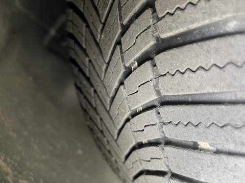

ich habe seit Dezember 2022 einen VW T7 Multivan TDI. Bei dem Fahrzeug sind von Werk aus 235/50/18 Bridgestone Ganzjahresreifen montiert. Mittlerweile hat mein Fahrzeug gerade mal gute 21000km runter und die Vorderreifen sind an der Verschleißgrenze angekommen. Die Hinterreifen haben auch nicht wirklich viel mehr Profil. Das kenne ich so nicht. Und dabei bin ich ein wirklich ruhiger und vorausschauender Fahrer. Nun muss ich mir nach 21000km einen neuen Satz Reifen kaufen. Und wirklich leise finde ich die Bidgestone Reifen auch nicht.
Was habt ihr für Erfahrungen mit dem Verschleiß von Ganzjahresreifen? Oder auch mit Sommer- bzw. Winterreifen?

Dass die Profiltiefe bei dir nach 1,5 Jahren und 21.000 km schon knapp ist, finde schon sehr überraschend. Auch mit einem aggressiven Fahrstill wäre es wirklich sehr viel Abrieb. Also mit deinem ruhigen Fahrstil kann man schon den Verdacht haben, dass die Reifen einfach schlecht sind.
