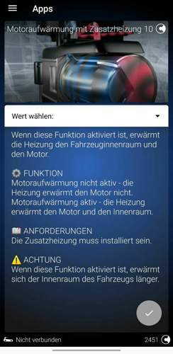

Die Standheizung bei Audi wärmt den Motor nicht vor, sondern nur den Innenraum. Aber trotzdem ist die Standheizung im Winter nach meiner Erfahrung (SQ5 8R) in dieser Einstellung hilfreich. Das Kühlwasser wird nur für den Motor genutzt, während die Standheizung sich um den Innenraum kümmert. Führt auch dazu, dass das Kühlwasser recht schnell auf Temperatur ist. Weiterhin musst du dich von einer Vergleichbarkeit des TFSI und jetzigen TDI im SQ5 trennen. Zwei vollkommen unterschiedliche Motoren, deren Begleiteigenschaften nicht vergleichbar sind. So auch die Erwärmung des Motors und die Abgasbehandlung.
es sei denn, man codiert/aktiviert die Motoraufwärmung und das Regelventil öffnet dann auch den kleinen Kühlkreislauf und der Motor wird mit erwärmt. Kann aber passieren, dass im MSG sporadisch Fehler hinterlegt werden (bei mir bisher 1x passiert). Funktionierte auch beim 8R und kann auch bei extremen Temperaturen dazu führen, dass der Motor beim Starten etwas stottert (ist mir 2x in Ö bei -15°C passiert), da der Temperaturfühler an der falschen Stelle platziert wurde und dann passen die Parameter kurz für den Kaltstart nicht. Dafür wird der Innerraum nicht so schnell aufgewärmt. Jeder Boschdienstler schüttelt nur den Kopf und fragt sich, warum Audi da eine Standheizung ab Werk anbietet, die nur den Innenraum vorwärmt, die aber eigentlich dafür ausgelegt ist, auch den Motor mit zu erwärmen. Wird das Kühlwasser mit erwärmt, dann steigt auch die Öltemperatur logischerweise schneller an und somit auch die optimale Betriebstemperatur, auch für das SCR-System. Nach 15min vorheizen stand bei mir letzen Winter die Kühlmitteltemperatur beim Starten zwichen 60-70°C, je nach Außentemperatur (gut, wir hatten einen milden Winter). Die Codierung wird sicherlich auch beim Facelift möglich sein. Aber da werden gleich die Stimmen laut, im Garantiefall schaut man in die Röhre.
Motoraufwärmung
