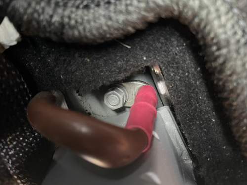

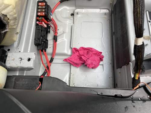

So, da heute doch schon die neue Starterbatterie geliefert wurde und ich die Stützbatterie auch schon da hatte dachte ich mir dann tausche ich das mal zuerst.
Lichtmaschine wollte ich ja auch noch.
Also alles demontiert und was sehe ich da „Wasser“. ??
Ca.1,5-2cm hoch.
Bei der Batterie nicht sooo schlimm aber davor standen das Sam „Komfort“ und das ESP Modul lagen etwas im Wasser.
Also alles ausgebaut, getrocknet und wieder eingebaut.
Beide Batterien getauscht.
Obwohl die Mercedes Varta Batterie von 05/21 ist. Eigentlich zu schade. Aber wenn ich die neue schon da habe.
Und heute mal 20km gefahren, bis dahin keine rote Batteriemeldung. Entweder Zufall oder ich habe mit meinem trocken legen Glück gehabt und der Fehler ist behoben.
Mal schauen, vielleicht kommt er erst morgen wieder.
Anbei ein paar Bilder.
Evtl. wurde beim Batterie der Entlüftungsschlauch nicht angeschlossen, oder meine Idee mit der Innenraumfrischluftzuführung:
Hier ein Tipp: schaue Dir mal die Innenraumfilter an, ob die feucht sind
Das mit dem Entlüftungsschlauch bei der Batterie habe ich das erste Mal gesehen.
Der Schlauch steckte ja im Im Loch vom Bodenblech.

Hallo Tobi,
soviele Fehler hatte ich zum Glück nicht.
Und seit ich unter dem Beifahrersitz alles getrocknet habe ist keine Fehlermeldung mehr gekommen. Batterie hatte ich für die Stunde auch ausgebaut. Und nach dem wieder anschließen ging sogar meine Heckklappe wieder vernünftig auf und zu ohne tausend mal piepen.
Und bei bei mir war ja noch nicht voll mit Wasser. Also das Sam was dort verbaut ist war nur geringfügig im Wasser.
Im „W251“ Facebook Forum sind auch welche die das Problem hatten. Licht an und so Spielereien. Bei einem war das Sam richtig unter Wasser und oxidiert.
Also auf jeden Fall dort nachschauen und die Batterie auch einmal abklemmen. Ist relativ schnell gemacht.
Wasser kann auch durch den Innenraumfilter kommen. Bei mir vermute ich das Schiebedach.
Oder hast du schonmal unter dem Beifahrersitz geguckt ?

Den vorderen Bereich kann ich leider noch nicht freilegen. Der Teppich ist ist an der Unterbodenzwischenplatte angefroren. Jetzt muss nur noch festgestellt werden, welchen Schaden das Wasser angerichtet hat und vor allem wo es her kommt.
Herausgefunden wie die A Säule abgeht? Ansonsten könnte ich im WIS nachsehen. Hatte im Kopf das es geclipst war.
Wasser in den Beifahrer Innenraum kann durch Windschutzscheibe undicht, Schiebedach, Türgummis, Innenraumfilter, Ablauf vor dem Innenraumfilter verstopft, Stecker Dichtung Motorraum Wasserkasten Fahrtrichtung rechts undicht usw.
