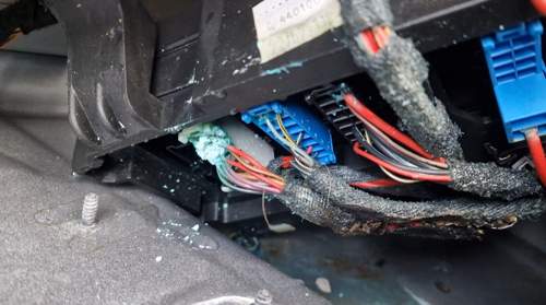

Habe Probleme seit eine Woche kommt Fehler Distronic und Speedtronic ohne funktion dann funktioniert blinker nicht,Scheibenwischer nicht ,Rückleuchten nicht und klima nicht und die Lüfter von Motor funktioniert ganze zeit.
Habe Kofferraum nach geschaut und war wasser bei sam module und eine Stecker war oxidiert sogar 2 rotes Kabel sind von selber entfernt. Jetzt die Frage muss sam module wechlen oder nur die Stecker sauber mache die due Kabeln sauber mache? Habe kein Ahnung was ich mache soll. Bitte um Hilfe!
Sam modul
Sam modul
Sam modul

Nach den Fotos ist es der Sicherungskasten Kofferraum.
Alles ordentlich sauber machen Oxid komplett entfernen und falls nötig die Kabel neu Crimpen und einpinnen. Danach weiterschauen ob das Sam auch was ab hat.
Nach der Ursache vom Wassereinbruch auch schauen. Könnten die Dichtungen der Rückleuchten sein.
So derart krasse Kabelzerstörung durch wasser sehe ich zum ersten mal.
Sicherungskasten würd ich gleich mit ausbauen und die Pins begutachten, wenn die Pins noch intakt sind, trocken legen.
Die Kabel wie schon erwähnt neu verpinnen.
Wenn das Wasser natürlich schon so hoch stand, das der Sicherungskasten unter Wasser stand, dann wir der hinüber sein.

Jetzt springt das Auto nich mehr an!
Ja aber muss es schauen nur halt jetzt das Auto springt nicht mehr an! Versteh jetzt das auch nicht!

Muss jetzt ein Freund gucken ob das was echt so hoch war oder nicht nur halt das Auto springt nicht an. Habe mehr mal probiert hat zwar Kontakt aber springt nicht an.
Weis jetzt nichr mehr genau, aber das SAM Fond steuert den Tank, die Tankanzeige auf jedenfall, vl weil der Sicherungskasten jetzt ausgefallen ist, kommt kein sprit vor.
Hallo hast Du rausgefunden wo das Wasser rein läuft?
Kann von mehreren Stellen reinlaufen, AHK, Rückleuchten, PDC Führung, Stopfen oben, usw.
würde aber diese erstmal kontrollieren.
