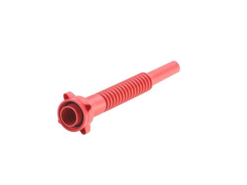

Moin MichaelTE; also ich habe diesen Ausgießer https://www.huenersdorff.de/.../...re-premium-p100-1007-10072.html?... extra für den ebenfalls von dieser Firma stammenden 20 Liter Kanister erworben. Ob der jetzt irgendeinem Standard entspricht, ich weiß es nicht.
Ausgießer

Dein separat gekaufter Kanister-Stutzen: ich habe Kanister verschiedener Hersteller und mittlerweile gelernt, dass die Stutzen leider nicht überall passen - die roten Stutzen lassen sich nicht fest auf Kanister drehen, zu denen grüne Stützen gehören und umgekehrt - obwohl die Schraubgewinde identisch ausschauen. Lästig... aber halt nicht zu ändern. Auf die Idee des Nachfüllens OHNE den weißen Trichter von Ford bin ich bisher nicht gekommen. Aber mehr als Verschütten geht ja eh nicht, also wird es demnächst probiert und Dank an Dich für den Hinweis!

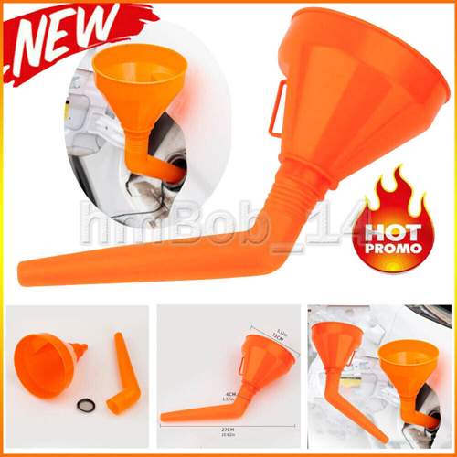

also ich hab so einen Trichter und damit gehts ohne den weißen Plastepümpel, einfach vernünftig tief einführen und gießen
S-l1600
