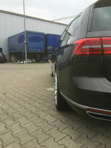

tlf2000
danke fuer die Bilder, aber ich meinte nicht den Hoehenabstand sondern den horizontalen Abstand. Sprich, wieviel mm koennte das Rad weiter nach aussen, das Rad darf aber nicht ueberstehen sondern muss noch vom Kotfluegel abgedeckt bleiben. Die Borbet Felge hat 35mm ET also 9mm weniger als die Verona Felge.
Zudem ist sie 1/2 Zoll breiter. Dementsprechend 1/4 Zoll auf jeder Seite. Also steht die Borbet Felge etwa 15mm (9+6) weiter raus als die Verona.
Und da wollte ich wissen, ob sich das ausgeht.

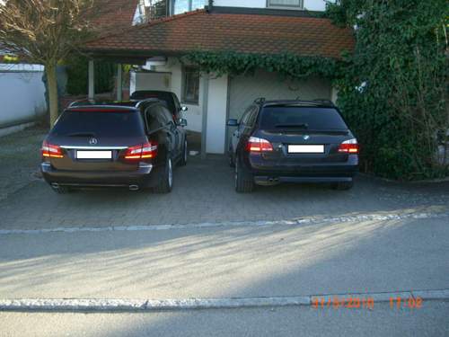

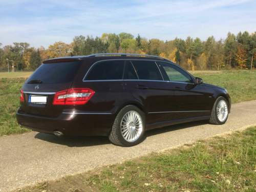

das ist mir schon klar. Laut Gutachten muss an den Radkaesten nachgearbeitet werden. Aber ich lass da immer ein Einzelgutachten machen. Auf dem Bild (das war an dem Tag als ich den Mercedes bekam und den BMW abgegeben habe) siehst du den BMW mit VA 8,5x19 und HA mit 9,5x19 M5-Felgen. Der Mercedes hat VA 8,5x18 und HA 9,5x18 AMG-Felgen. Jeweils mit 245er VA und 285er HA. Mit beiden Autos war ich damals beim TueV zu einer Einzelabnahme. Der Freundliche (im wahrsten Sinne) hat sich das angeschaut und ein paar schnelle Runden um einen Kreisverkehr gedreht, um zu sehen ob es irgendwo streift und hat mir dann ein Gutachten erstellt, mit dem ich die Raeder habe eintragen lassen. Und das Rad darf nicht ueberstehen, genau genommen darf das Profil nicht ueberstehen.
Also, es ist nicht immer zwingend notwendig dem beigelegten Gutachten zu folgen. Allerdings nur, wie du ja auch geschrieben hast, mit einer Einzelabnahme. Ist jetzt schon ein paar Jahre her, aber ich glaube es hat 80 Euro gekostet. Und dann halt noch die Eintragung ca. 30 Euro.

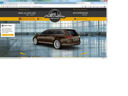

Aber schau mal auf wheelscompany.com , das ist ein guter Konfigurator. Da kannst du deine Wagenfarbe und den Hintergrund auswaehlen. Und kannst das Auto auch noch tiefer legen. Ich glaube, da bekommt man eine gute Vorstellung, wie es in etwa aussehen wird.

Danke für deinen Tip in Bezug auf die Website......hab die aber auch schon alle durchstöbert die man auf Google so finden kann (hab ich ganz vergessen zu sagen).
Ich finde, dass diese Seiten sehr gut sind um eine grobe Vorstellung zu bekommen. Leider werden hier die Felgen meines eraxhtens etwas verzehrt im Vergleich zu der Originalfelge dargestellt.
Z.B. zu sehr Concave-Style um die Felge geschmackvoller zu machen. Deswegen habe ich nach Originalbilder gefragt.

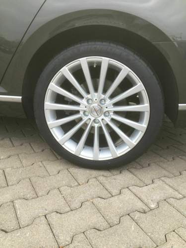

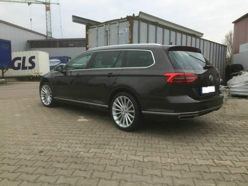

So, war heute beim Reifenhaendler und habe die Sommer-Raeder montieren lassen.
- Felgen: Borbet BLX 8,5 x 19 ET35
- Reifen: Michelin Pilot Super Sport 235/40/19
hier ein paar Bilder

Wow sehen eeeeeecht fett aus!!!!!!
Hast du keine Probleme mit der Einpresstiefe von 35???? Dachte das ragt die Felgenkante bereits aus dem Radkasten hervor.
Hast du ein Allrad.....der ist ja bissi höher als das Standardfahrwerk oder

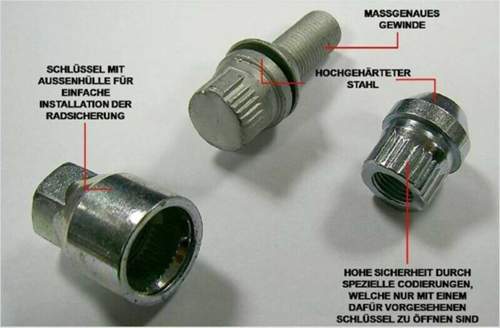

........Felgenschloss braucht du keins??
Was ist ein Felgenschloss?
